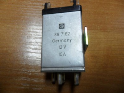

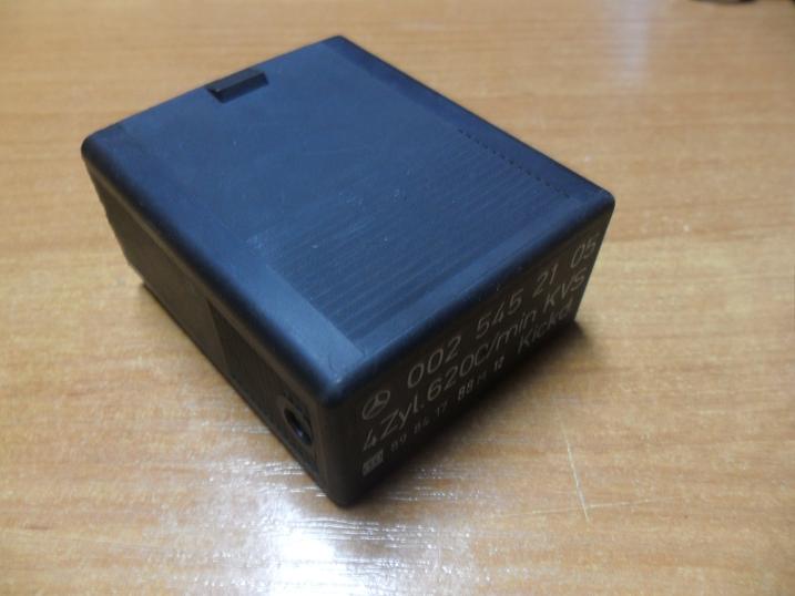

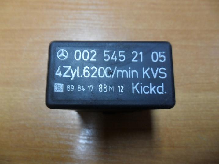

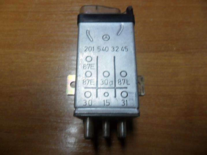

Czy ktoś wie za co są odpowiedzialne przekazniki zdjęciach? Wymontowane zostały z W124 230E 1989r.
Z góry dzięki za pomoc.

Sławetny srebrny przekaźnik ograniczający przepięcia, zabezpieczajacy elektronikę, zwykle nadający się do przelutowania bo nie kontaktuje.
Oraz sterownik pomp paliwa, widać w aucie z zutomatem.
