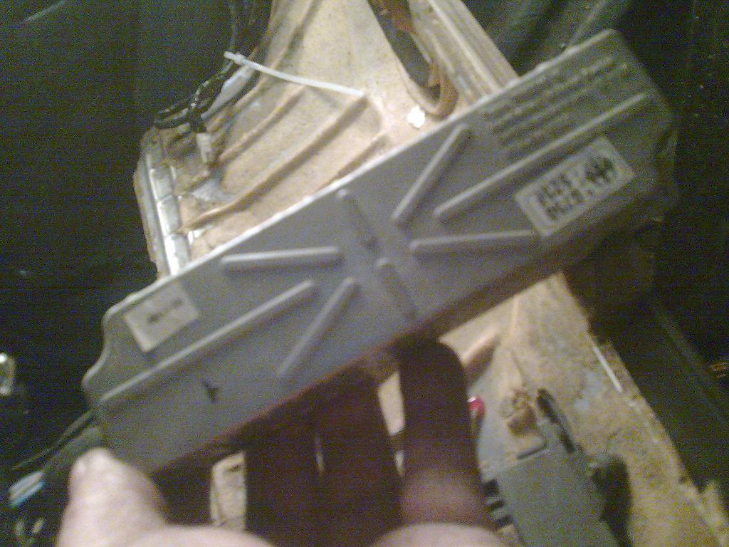

Pod kierownicą znalazłem taką puszkę
alarm.jpg [ 136.18 KiB | Przejrzano 671 razy ]

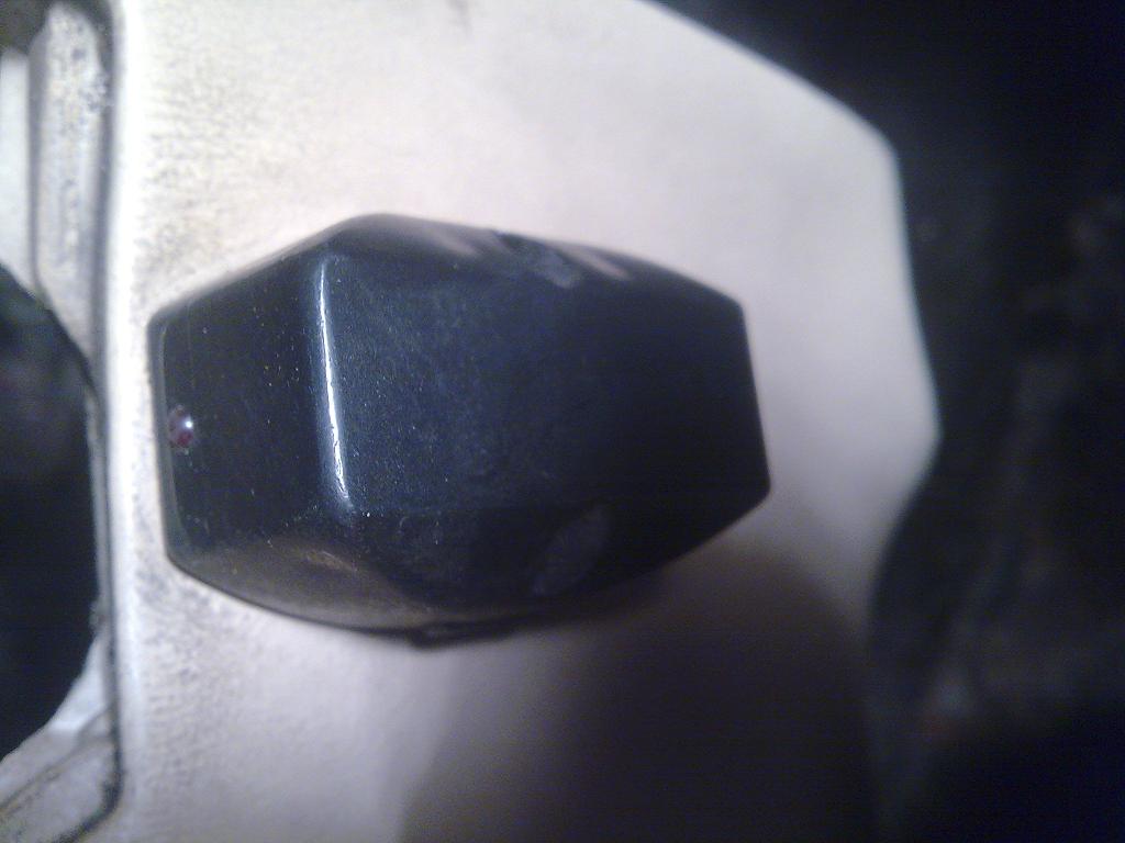

a poniżej kluczyka jest takie cóś :lol:
alarm1.jpg [ 60.5 KiB | Przejrzano 671 razy ]
nie wiem czy to jest to o czym piszesz ???

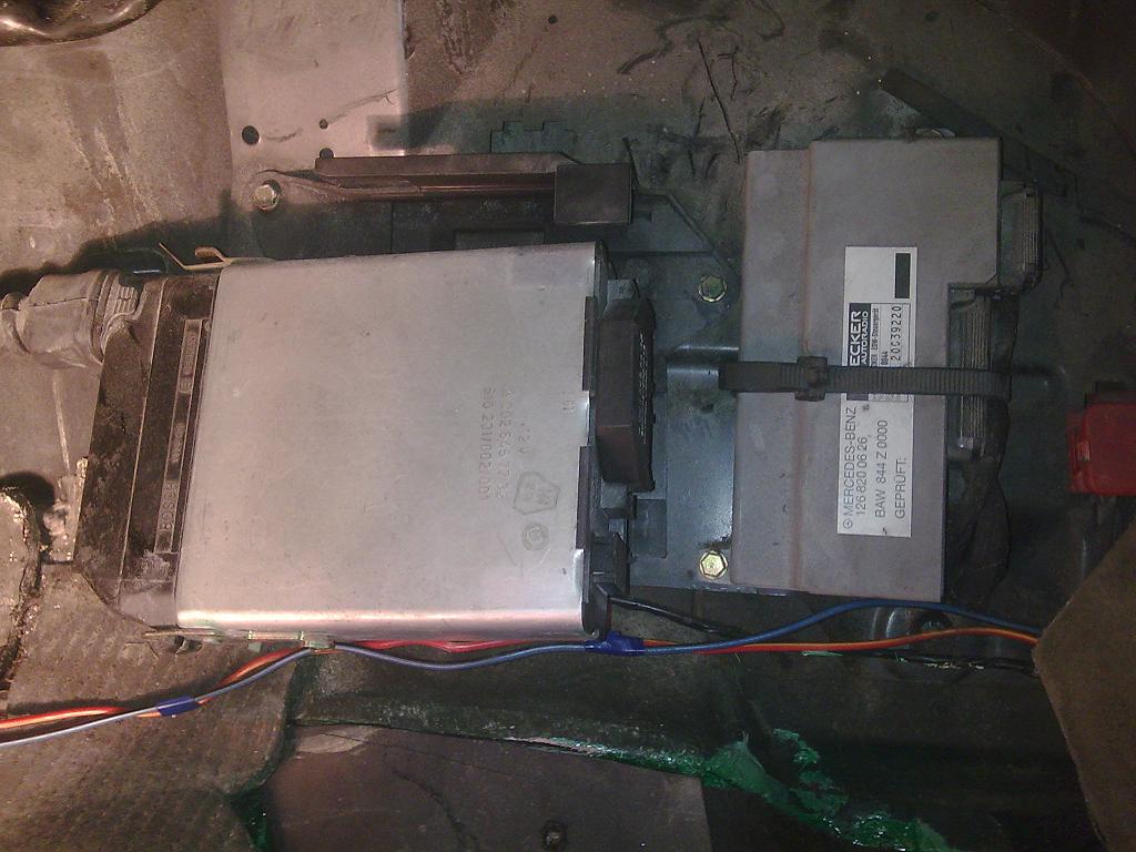

a jeszcze pod nogami pasażera jakiś moduł Beckera
alarm 3.jpg [ 105.29 KiB | Przejrzano 670 razy ]

Becker to oryginalny alarm fabryczny. Reszta nie.
