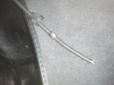

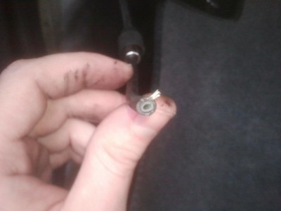

Zamierzam zainstalować własciwą antene na właściwym miejscu w swoim 124. Po zdjęciu tapicerki z bagażnika znalazłem oryginalny przewód antenowy. Bardzo się zdziwiłem, bo przewód jest pusty w środku, tzn. nie ma druta sygnałowego, ma izolacje, ekran, tą izolacje silikonową gdzie powinien być drut, wygląda jak na zdjęciach. Jak to połaczyć, o co tu chodzi?

Problem w sumie rozwiązany, drucik jest, ale grubości włosa. Kupiłem przejściówke, drucik włożyłem i zabezpieczyłem śrubką, do tego zamierzam zalać go cyną. Straszne g.... ten przewód antenowy.

Widać go na zdjęciu (drucik). W środku ten drucik powinien być zwinięty w spirale. Ja masz możliwość wymień ten kabel, bo delikatnie mówiąc nie jest on najlepszej jakości (ja wymieniłem).

No lipa ten przewód, ale zabezpiecze go cyną i zostawie, chyba, że odbiór dalej bedzie po ch...
