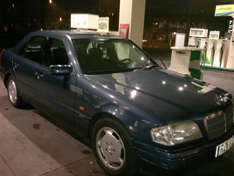

przejąłem dzisiaj takiego zajoba.
Jeszcze w piątek nie dałbym za takiego plastikowego "C" nawet talara ale jak się przejechałem, no to popłynąłem. Ten kto takim cisnął, wie o co chodzi..
Poza tym, że świetnie się jeździ, to ciekawy egzemplarz:
93r., przebieg 120tys i są na to kwity: książka do prawie 70tys., ale w przeciągu miesiąca dostanę jeszcze stos rachunków, bo poprzednie ownery kolekcjonowały je. Było ich 2.
C280 jest z Francji, zarejestrowany w Polandzie tydzień temu więc niewybity na naszych dziurach.
Wszystko działa - generalnie ogień pod butem.
Co ciekawe - oprócz dołu drzwi kierowcy, nie widać nigdzie rdzy - aż dziwne jak na 202...
Maska malowana - reszta oryginalny lakier, także szyby - mają te same numery więc wcześniej żadnych acctident'ów.
Motor - rewelacja - startuje od ręki i nieźle się wkręca.
Skórzany środek - stan lux - do pełni szczęścia brakuje klimy ale za to jest wreszcie elektrycznie otwierany dach :)

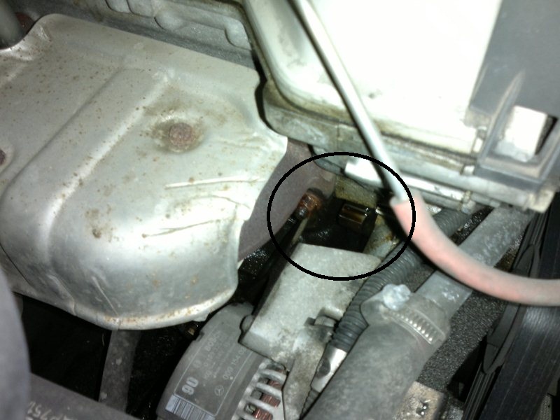

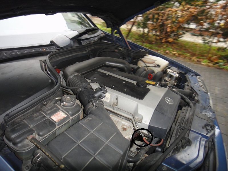

- wyciek z silnika - prawa strona (zdjęcie 8 i 9 - skąd to może być?)
Na razie będę tylko forumował, bo auto wstawiłem do garażu i zajmę się nim za jakieś 10 dni ale do tego czasu zbieram informacje, jak dalej działać więc proszę o komentarze.

bagry4 pisze:
Spod uszczelki pod głowicą. W tych silnikach szpilki mają tendencje do odkręcania się, uszczelka w tym miejscu zostaje przez to uszkodzona i pojawia się wyciek.
