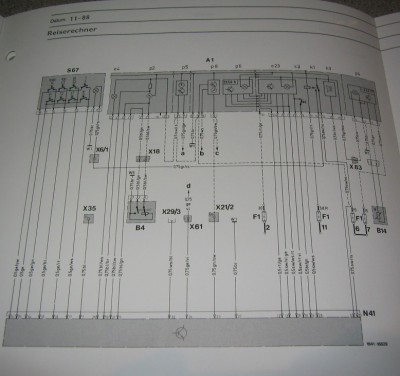

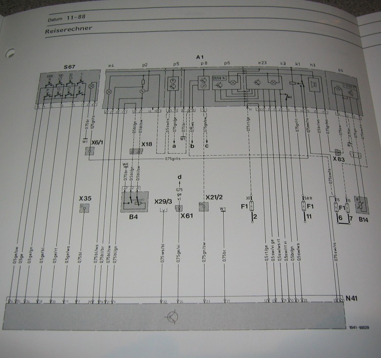

A co się dzieje z tym komputerkiem? wyświetla coś?
rreschaltplan26de.jpg [ 81.62 KiB | Przejrzano 1675 razy ]
rreschaltplan15wa.jpg [ 118.38 KiB | Przejrzano 1675 razy ]

Mam takie ustrojstwo w W126 i jeżeli dobrze pamiętam, to komputer nic nie wyświetla dopóki nie ustawi się zegarka. Zegarek ustawia się korzystając z klawiszy komputera, tylko najpierw trzeba pociągnąć wihajster wystający z zegarów (taki jak do kasowania dziennego licznika). Po ustawieniu czasu znów ciągnie się ten wihajster. Może w 124 jest tak samo?
Kiedyś wymieniałem jakąś żarówkę podświetlającą zegary i wyciągałem wyświetlacz komputera, w 126 dosyć łatwo to się robiło. Po zmontowaniu komputer umarł. Okazało się że coś źle stykało i po ponownym zmontowaniu ruszył - to też możesz sprawdzić.
Swoją drogą kiedyś szukałem modułu tego komputera, bo są na nim podobno jakieś zworki, którymi można go kalibrować - u mnie nieco przekłamuje wskazania - ale nie udało mi się go znaleźć. Może ktoś wie gdzie to siedzi?
A tak w ogóle to działanie i obsługa tego komputera pozostawiają wiele do życzenia, także w praktyce się z niego po prostu niekorzysta.
MB 560SE '90
Post: pn gru 12, 2011 12:20 pm
Posty: 653
Lokalizacja: Kielce
U mnie wszystko działa w porządku. Często go używam w trybie chwilowego zużycia paliwa - pomocny przy ecodrivingu ;).
Moduł w w126 jest za zegarami po prawej stronie.
W w124 jest pod stopami pasażera.
Można go tam kalibrować, ale w pierwszej kolejności trzeba sprawdzić czy prawidłowo ustawiony jest potencjometr klapy.
To z niego (miedzy innymi) komputer bierze dane co do zużycia paliwa.
