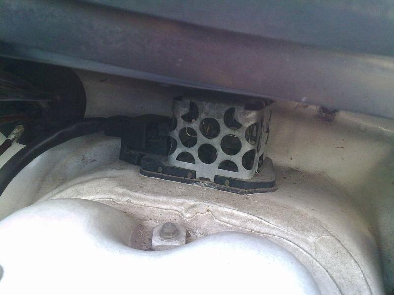

Czy podłączenie napięcia z akumulatora pod wtyczkę dwupinową przy rezystorach wstępnych pozwoli sprawdzić dmuchawę (wtyczka i rezystory na zdjęciu)?

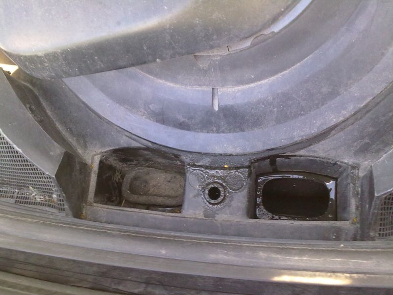

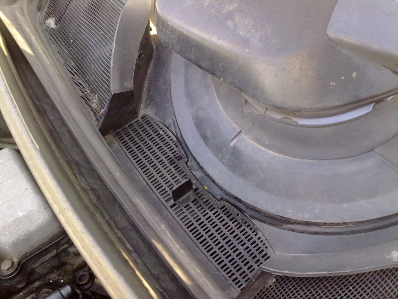

Czy tak powinien wyglądać odpływ na podszybiu (zdjęcia)?
tak, prowadzi bezpośrednio do dmuchawy.
tak, i zawsze jest zabagniony; od spodu rozgałęzia się na dwie strony nad skrzynią biegów pod dużym kątem, więc nie pchaj tam niczego ostrego bo pokaleczysz gumę odpływu
