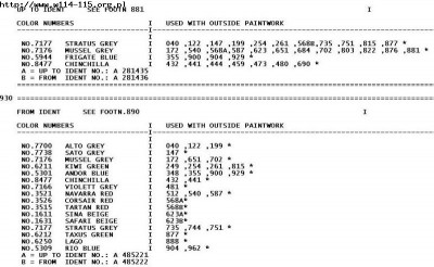

VALENTINE123 podrzucił mi kiedyś taka tabelkę:
1252010664_1.jpg [ 72.66 KiB | Przejrzano 1548 razy ]

Tu mamy też sympatyczny link: http://et.mercedes-benz-c...ke_Baureihe_124 " by krass
Więc jak to do końca jest ???
Miałem już malować 8 477 a jednak może 7 174 ma być???
Tabelka od VALENTINE123 pokrywa się drugą częścią postu dla drugiej serii a pierwsza seria???

Matko, jestem cytowany. [zlosnikhihi]
Co do kolorów, to zżynalem z http://www.fuenfkommasechs.de/innovatio ... kunststoff
Z W126 jestem blady, więc nie odniosę się merytorycznie. Drugi link (ten, który wrzucileś) jest z Mercedes Classic Wiki, więc raczej wiarygodny dosyć. Ino trzeba tam uważać z datami i typami.
To ten link z MB Classic Wiki:
http://et.mercedes-benz-clubs.com/media ... ureihe_124
