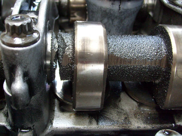

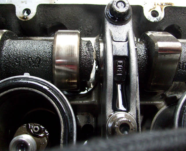

Okazało się że wałek ssący złamał się zaraz za czwartym cylindrem. Pozostały kikut o szerokości dwóch cylindrów "ułożył" się w pozycji dla zamkniętych zaworów (bezpiecznie) i albo stało się to dzięki sprężynom zaworowym (opcja optymistyczna), albo tłok przegwałcił zawory na swoje miejsce (opcja pesymistyczna).

oto obiecane zdjecia:
cam1.jpg [ 84.86 KiB | Przejrzano 3781 razy ]
cam2.jpg [ 89.22 KiB | Przejrzano 3781 razy ]

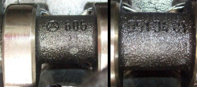

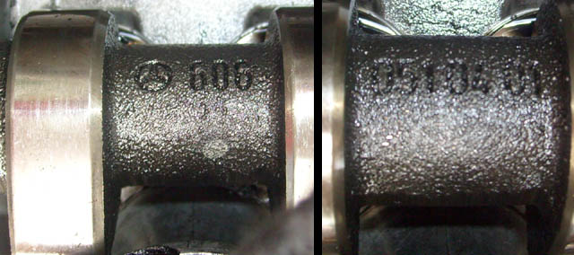

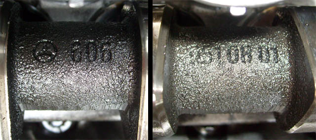

Przy okazji zrobilem fotki numerow na wałkach i wyszedł problem.
Te numery w ogóle się nie zgadzają z tym co VINiarka mi podpowiedziała i co zapisałem w pierwszym poście.
Albo czytam niewłaściwe numery (a innych nie znalazłem), albo faktycznie w silniku jest założone zupełnie co innego niż VIN podaje.
cam_in.jpg [ 68.2 KiB | Przejrzano 3781 razy ]
ssący jest: 606 051 08 01
ssący wg VIN: A606 050 15 01
cam_ex.jpg [ 61.58 KiB | Przejrzano 3781 razy ]
wydechowy jest: 606 051 04 01
wydechowy wg VIN: A606 050 07 01
