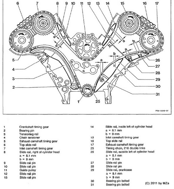

Cieknie z kołka nr 10, prowadnicy nr 8.
Stan kołka (przetarty) wskazuje, że prowadnica jest zepsuta.
Rozbierać całość, czy tylko wymienić zepsutą prowadnicę.
PS.
Może ktoś zna warsztat na Dolnym Śląsku - który to zrobi dobrze i skasuje poniżej 2 kpln za robociznę za całość.
Komentarz: Rozrząd M 119.97/98

Warsztat, który chce to zrobić (naprawić rozrząd) - chce wyciągnąć silnik i wtedy robić. Mechanik mówił, że aby ściągnąć trzeba nawet miskę olejową odkręcić. Koszt robocizny to 2,5kpln.
Patrząc na serwisówke: http://w124-zone.com/downloads/MB%20CD/W124/w124CD1/Program/Engine/119/01-2100.pdf.
Dla silnika 119.960 to naprawdę trzeba rozebrać pół silnika.
Jednak ja mam 119.971 a tu wygląda to prościej.

Teraz trochę cen:
Serwis MB:
ślizgi są po
27pln (8,14,26,29)
37 pln + 27 (6,16)
Drogi jest ten przy napinaczu: 230pln.
Sworznie (z jednego mi cieknie): 6 *20 pln
2 * 10 pln
Łańcuch 300pln (IWIS)
napinacz ~250pln
Razem: ~1100pln
z tego:
wszystkie ślizgi z kołkami: ~600.
Ceny są do ogarnięcia, jeszcze żeby znaleźć warsztat, który to zrobi w cenie max 1000. W sumie to mam taki, ale koło Bydgoszczy.
Wymiana jednego (tego zepsutego) byłaby dużo tańsza (jako naprawa tymczasowa).

Masz rację, na rysunku dla 971 nie widać było aby miska była ściągana, ale jest Oil sump (01-3100)
http://w124-zone.com/downloads/MB%20CD/W124/w124CD1/Program/Engine/119/01-3100.pdf
w 140 nawet serwisówka mówi o podniesieniu silnika.

Wraz z kolegą Pawłem (zegarek) zabraliśmy się za wymianę łańcucha i oblukania rozrządu.
TRAGEDIA: połamane ślizgi górno - boczne, połamany ślizg górny na lewej stronie. Opóźniony zapłon lewej strony o 2-3 ząbki.
Dolne ślizgi i napinacza na szczęście w całości. Napinacz rozpadnięty - znaczy napinał ale bez ograniczenia.
Jeszcze chwila a byłby koniec...
Wyciągniecie łańcucha w M119 4-5 stopni to dużo za dużo.
Ciężko było nastawić rozrząd na znaki (dziurki).
Po zmianie łańcucha i ślizgów - ustawia się idealnie.
Kupując auto z M119 przebiegiem >= 200kkm konieczna wg mnie jest wymiana łańcucha i ogląd górnych ślizgów przynajmniej.
Koszt łańcucha to tylko 300pln. Ślizgi w serwisie tańsze niż zamienniki.
Jakbym to zrobił po kupnie byłbym do przodu z trochę kpln.
Robota zajęła nam przeszło dwa dni, lecz popełniliśmy parę błędów. Dla osoby wiedzącej co i jak to około 5-8 godzin pracy.

Czyli:
1. Dekle nad głowicą
2. Pompa EGR (dostęp do napinacza)
3. Zbiornik płynu do wspomagania (dostęp do dekielka rozrządu)
4. Aparaty zapłonowe, przyspieszacz zapłonu i przednie dekielki rozrządu
Po usunięciu w/w elementów (może maja lepsze nazwy), masz znakomity dostęp do:
1. Łańcucha i jego ustawienia, z opcją wymiany. (tu wystarczy punkt 1)
2. Górnych ślizgów miedzy wałkami i wewnętrznych - z opcją wymiany.
3. Określenia zużycia ślizgów dolnych i napinacza.
