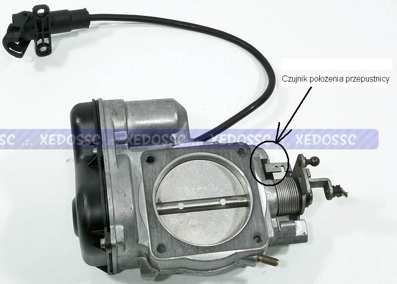

Czujnik położenia przepustnicy znajduje się w tym miejscu:
Przepustnica M104.JPG [ 49.81 KiB | Przejrzano 3504 razy ]
Sprawdź co się z nim stało. Możliwe, że ten cypel, nie dochodzi do stycznika, dlaczego nie słychać "cykania".
Błędy przepustnicy wybłyskaj z PINu 14.

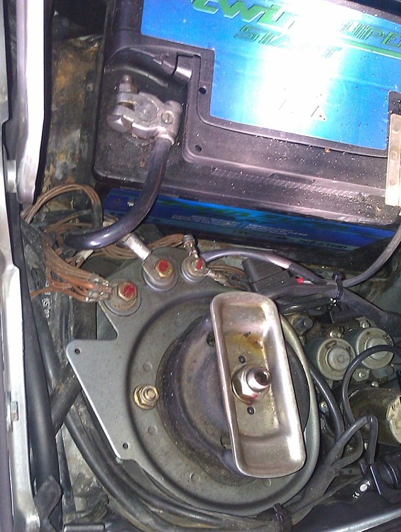

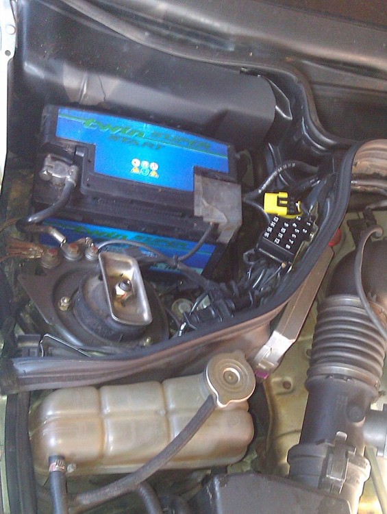

Masz dokładniejsze fotki:
Obrazek Obrazek

bisqit dzięki za foty - teraz mam już całkowitą jasność [ok]
Swoja drogą to nie dziwię się, że nie mogłem tego znaleźć.
Dość to zakamuflowane, no i ogólnie dość ciasno tam.

Dla uściślenia/potwierdzenia: jeśli chodzi o masy, to jest to miejsce jak na fotach niżej??
U mnie wyglądają na zamontowane jeszcze w fabryce, ale tak czy siak je pomacam.
Dzięki ogromne za podpowiedzi [ok] W weekend coś podziałam i dam znać co z tego wyszło :)
