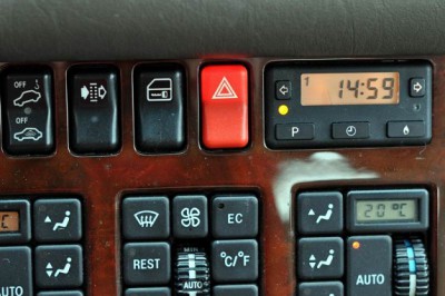

Pytanie pewnie oczywiste, a raczej odpowiedź:)
Do czego służy przycisk pomiędzy zamykaniem drzwi a zwalnianiem blokady serwisowej? Znaczy ten drugi od lewej na górze, ma się rozumieć.
2837,big.jpg [ 63.7 KiB | Przejrzano 1555 razy ]

Filtr węglowy ?

piston pisze:
Filtr węglowy ?
Wyłączany?

Włączany (tym przełącznikiem).

A jakie to ma praktyczne znaczenie?

jak podaje instrukcja(zamieszczana swego czasu przeze mnie ). Jeśli wlatuje z zewnątrz smrodek uaktywniasz tym przyciskiem Filtr aktywny i smrodek znika . W praktyce wygląda to tak , że po wciśnięciu przycisku elektryczny silniczek przestawia klapkę i powietrze przelatuje przez rzeczony filtr. Działa to tylko przy włączonej klimie i nie na nadmuchu na szybę przednią.Po iluś tam minutach sam się dezaktywuje.

Jak jedziesz za jakimś smrodem typu Liaz czy stary autobus lub MB CDI z padniętym egr-em to uruchamiasz obieg powietrza przez filtr węglowy.
W w210 w klima troniku jest to realizowane automatycznie, jest kontrola jakości powietrza i filtr załącza się automatycznie.
Ten przycisk co go nazwałeś zwolnienie blokady serwisowej to raczej jest zwykły przycisk do wyłączania czujników ruchu/pojemnosciowe i alarmowania przed próbą odholowania pojazdu.

No to kumam. Dzięki 8)
