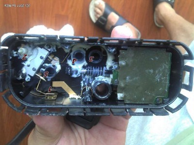

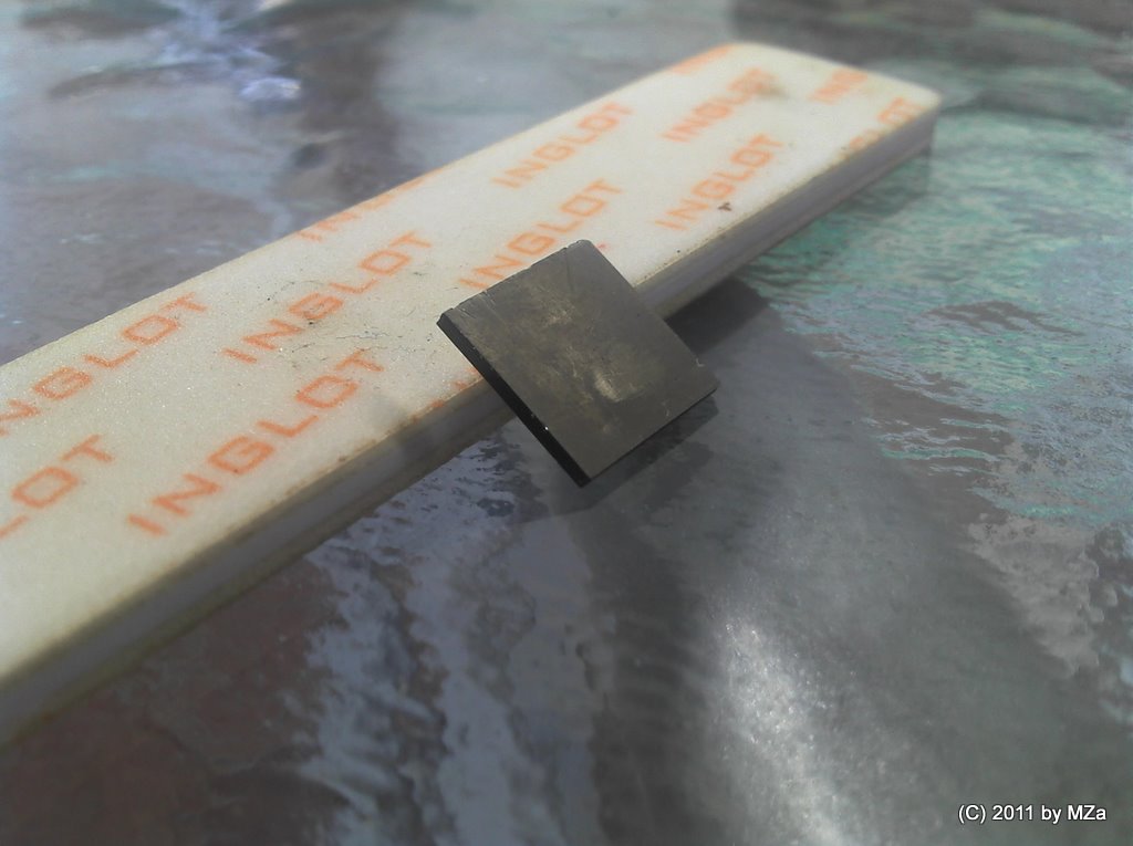

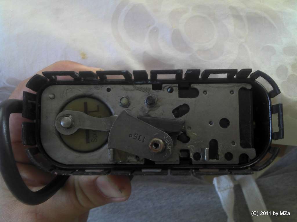

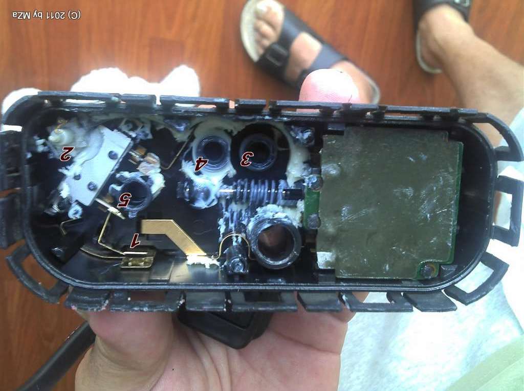

Po zdjęciu obudowy:
1. Pozycja spoczynkowa
2. Po wyciągnięciu góry
3. Magiczny kwadracik
Pozycja spoczynkowa wycieraczki - 135 leży na lewym ograniczniku (dość mocno - trudno ręką obracać zębatkę).
Cały pic złożenia polega na tym aby zgrać zębatkę 2 z zębatką 5 zamachową z pierwszego zdjęcia tak, aby silnik wyłączony był w pozycji spoczynkowej.
Ja to robiłem tak, że bez ramienia podłączyłem silnik i przesuwałem zębatkę aż trafiła (po wyłączeniu) w pozycję spoczynkowa.
1 - miejsce zamontowania kwadracika
2 - zębatka sterująca silnikiem
3,4 - miejsce na zębatki przekazujące napęd (wyciągając górę też wychodzą)
5 - miejsce na zębatkę zamachowa.
Ogólnie to bez kwadracika działa normalnie. Nie pomogło czyszczenie kwadracika i blaszek.
