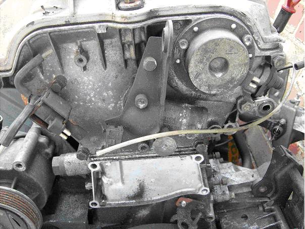

Załączam zdjęcie przodu silnika po wstępnym obraniu.
Otwierasz górną część przodu silnika. Trzeba bedzie zdjac pokrywe zaworów, a wtedy jest duze prawdopodobienstwo, ze uszczelka tej pokrywy bedzie ciekla po ponownym zalozeniu. Wentylator musi wyjsc, wisko chyba moze zostac - u mnie na zdjeciu wisko razem z plytą mocującą zostało zdjęte. Oprócz tego do ściągnięcia jest cienka metalowa rurka, która wychodzi z pompy wody, nie ma jej na tym zdjęciu.
Za uchem do wieszania silnika ukryte jest kolanko, którym leci płyn chłodniczy. Ono też będzie musiało wyjść i do ponownego montażu będzie potrzebna nowa uszczelka.
Ja, żeby nic nie pokiereszować, wyciągnąłem również czujnik położenia wałka i elektromagnes sterowania kątem wałka.
Nic więcej tu nie ma do dodania. Obierasz przód silnika do momentu, aż będziesz w stanie wyciągnąć tę część przodu, która jest głównym tematem zdjęcia. Polecam zapamiętać, które śruby idą gdzie, bo do przykręcania pokrywy są bodajże dwie różne długości (plus najdłuższe do przykręcenia kolanka).
Pokrywa jest przykrecana jedynie doczołowo, nie ma innych srubek do wykrecenia. Mimo to bez walki nie odejdzie od reszty - na odlewie masz wystające poza krawędź miejsca, które możesz delikatnie opukiwać. Nie podważaj między krawędziami niczym ostrym, bo te powierzchnie są łączone na sucho i jak je uszkodzisz to mogą być potem nieszczelne.
Wyciek, ktory nas interesuje pochodzi z miejsca łączenia pokryw przednich, tam gdzie na zdjeciu jest gorna krawedz tej 'czystej' powierzchni. To jest uszczelka o kształcie C lub U, w zależności jak na nią spojrzeć. Oryginalna jest zielona. Kiedyś fabryka mocowała to na jakieś kity a później serwisy już montowały na sucho. Wybor nalezy do ciebie. Trzeba być bardzo ostrożnym przy zakładaniu pokrywy na uszczelkę, bo uszczelka może (i będzie) się podwijać. Spróbuj kilka razy na sucho to zobaczysz o co chodzi. Ja dla dobrego widoku wyciągałem chłodnice. Bez tego to troche loteria jak dla mnie.
Przy okazji sprawdź sobie ślizgi łańcucha, bo to dobry moment, żeby je wymienić. A jak nie masz pompy dodatkowego powietrza (na zdjęciu lewy dolny róg), to dostęp do napinacza masz natychmiastowy. Jak już się tym będziesz bawił, to pamiętaj, żeby napinacz koniecznie rozłożyć przed ponownym wkręceniem do silnika.

przodM104.JPG [ 65.65 KiB | Przejrzano 1880 razy ]

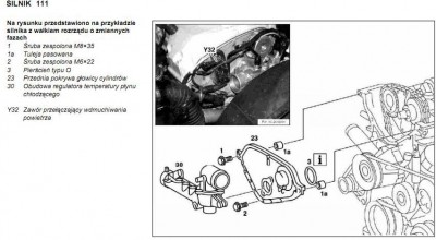

Prawdopodobnie bedzie uszczelniacz nr 3 do wymiany .
1.jpg [ 81.47 KiB | Przejrzano 1652 razy ]
