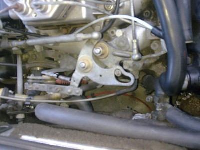

Witam Kolegow, czy moglby ktos z posiadaczy W126 z motorem 500 lub 560 zrobic kilka fotek miejsca na silniku, gdzie zamontowane sa dzwigienki sterujace linka od skrzyni biegow? Chcialbym, zeby bylo widac jakie tam sa dzwigienki i jak to jest zlozone razem do kupy.

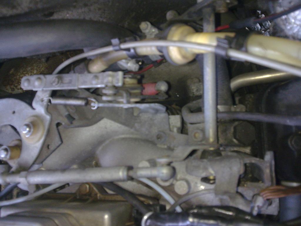

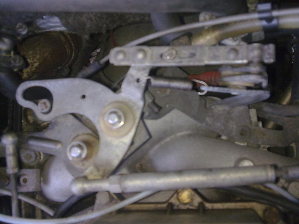

Witam ! No tak na szybko cykłem parę fotek-może coś koledze pomoże,robione telefonem -więc są jakie są !

jeśli jeszcze chodzi o jakiś konkretny detal to pisz śmiało,ze zrzuceniem filtra nie ma problemów ,to postaram się jak najszybciej będę mógł -to wrzucę foto !

Witam, te fotki w zupelnosci mi wystarcza, o to wlasnie mi chodzilo. Dzieki bardzo.

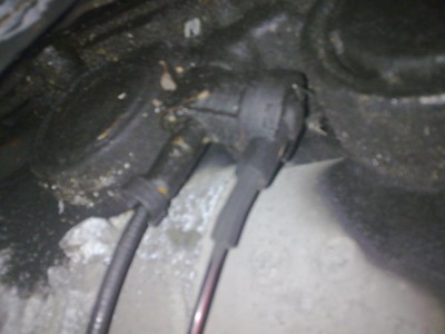

A więc u mnie jest podłączone to tak-rurka czarna z czerwonym paskiem idąca z lewej strony skrzyni ( wszystko podaję jak stoisz przed autem !!! )

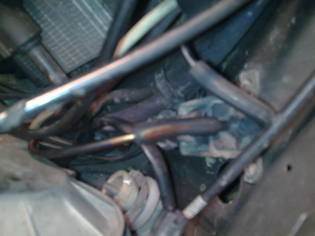

idzie po rancie przegrody do prawego nadkola,koło lampy jest taki rozdzielacz i podpięte do króćca
skrzynia1.jpg [ 70.17 KiB | Przejrzano 1230 razy ]

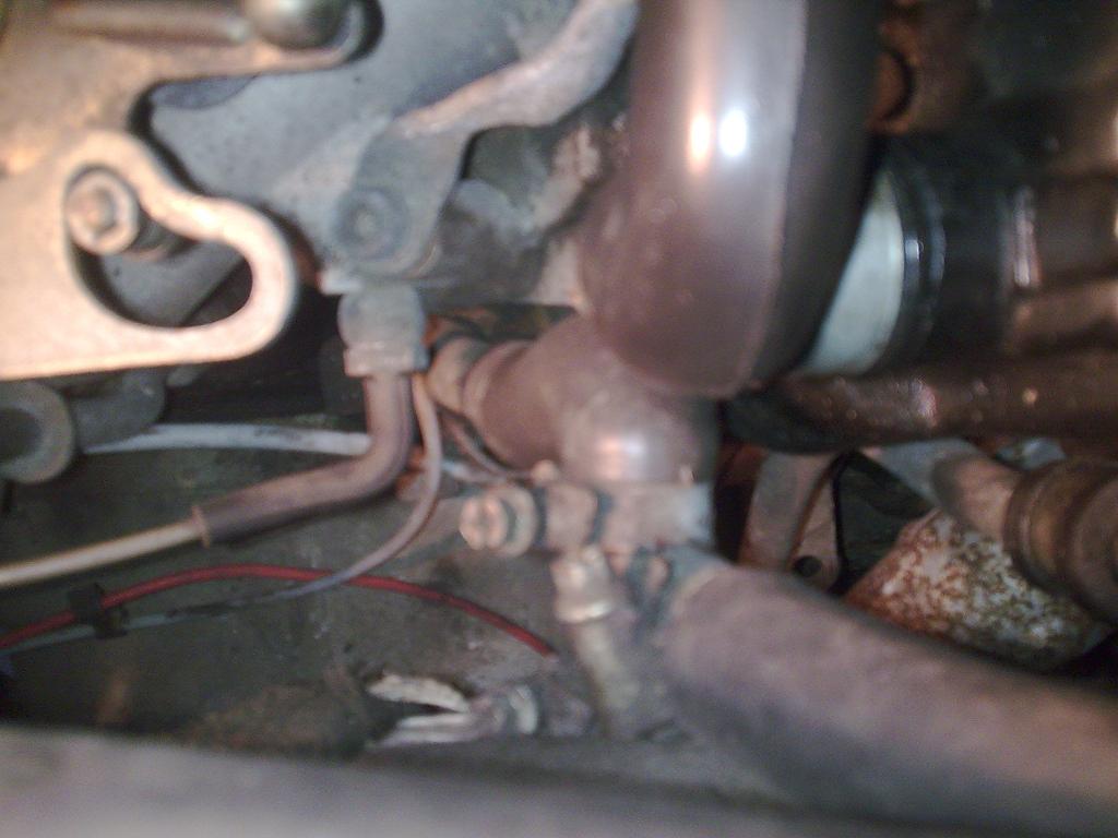

natomiast biała rurka podciśnienia idzie od prawej strony skrzyni (od modulatora )
skrzynia2.jpg [ 55.25 KiB | Przejrzano 1230 razy ]
podpięta do rurki podciśnienia kolektora ssącego z tyłu silnika za lewą głowicą ( cały czas -jak stoisz przed autem !!! ) zaznaczam bo powinno się określać strony-jak siedzisz za kierownicą !

O cholera ,wprowadziłem cię w błąd,bo posiłkowałem się fotką skrzyni z 300, która leży w garażu, na pierwszej fotce u mnie w aucie ,rurka jest koloru czerwonego i łączy się na wysokości ściany grodziowej z czarną z czerwonym paskiem,czyli dwie pierwsze foto dotyczą rurki czerwonej ,która idzie do prawego nadkola,koło lampy jest taki rozdzielacz i podpięte do króćca !!!
