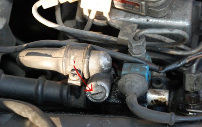

Dzięki ukaniu. Rurki mam czyste, ale nie ma mrozu. Myślałem, że jest jakieś newralgiczne miejsce, w którym powstają zakłócenia odpowietrzania. Z tym silnikiem dopiero się zapoznaję. W zimie faktycznie był niedogrzany i do tego krótkie trasy. Mam jeszcze pytanie: jakąfunkcję pełni śruba na moim zdjęciu - była wykręcona do połowy, a oring na niej sugeruje, że to korek i powinien być dokręcony.

Jawu pisze:
Regulator powietrza dodatkowego, czyli w praktyce obrotów na biegu jałowym...
