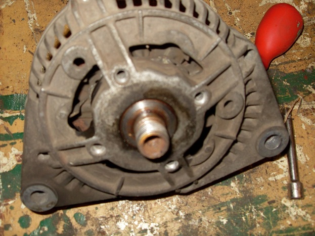

Witajcie, zima była ostra a moja Merunia cały czas dawała rade, żeby się odwdzięczyć zrobiłem jej przegląd.
Zawiecha wytrzymała [zlosnikz] , ale silnik ostatnio głośno pracuje, okazało się że łożyska w alternatorze huczą :evil: .
Tak więc postanowiłem że je wymienię, zanim coś kupię muszę rozebrać, a więc do dzieła; kolo pasowe zeszło rozpołowiłem alternator ale niestety poległem. Jak zdjąć/wyjąć oś i w jaki sposób zdjąć łożysko tylne??
I jeszcze sprężarka klimy- nie znam się na tym ale gostek tylko luknoł i mówi że zatarta, olej z niej jakiś wyciekł- teraz jest pytanie czy da się ją jakoś ocalić domowym sposobem?
Komentarz: łożysko przednie jeszcze w obudowie
SDC12664.JPG [ 145.05 KiB | Przejrzano 1020 razy ]
Komentarz: łożysko tylne
SDC12663.JPG [ 230.31 KiB | Przejrzano 1020 razy ]
