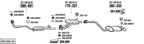

Zacznę od tego że posiadam układ wydechowy według poniższego schematu (2.0E + katalizator).

Niektórym przypominam że układ mam jak na obrazku:
- kat,
- t.środkowy (2 wloty, 1 wylot),
- t. końcowy (1 wlot, 2 wyloty - tzw. podwójny delfin).

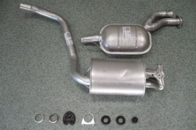

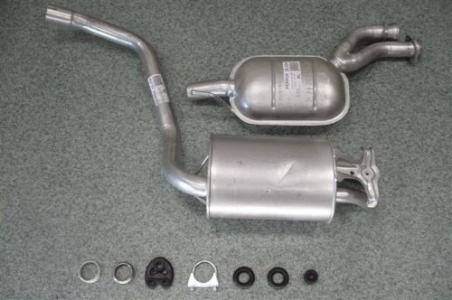

Dostanie używanego oryginału graniczy z cudem. Przez 3 lata na alle nie widziałem żadnego pasującego środkowego. Mój jest z od nowości, a nr OE jest taki że dopiero znalazłem na ruskim forum. Nawet w EPC nie mogłem odnaleźć. Końcowy jest taki sam w 2.3 i 2.6. Kumpel kiedyś wymieniał ostatni u siebie na Asmet (właśnie w 2.6) i wg mnie było do zaakceptowania. Ale Asmet nie produkuje środkowych.
Jeśli chodzi o trwałość to nawet jestem zadowolony z tego Ferroza - myślałem że wytrzyma połowę tego, a wygląda (przynajmniej z zewnątrz) jakby miał pół roku. Poprzedni mój samochód po prosu zjadał tłumiki.
Odnośnie testowania - wykonałem kilka ćwiczebnych przelotów na przytkanym. Nie odnotowano żadnych anomalii. Ale to chwyt do którego posunę się w ostateczności.
Poniżej przedstawiam komplet od Ferroza i środkowy od Polmo (wyglądem przypomina oryginał). W Ferrozie puszka znacznie mniejsza i jeszcze ta rzeźba z rurami. Tłumiki środkowe (z rzadka) nazywa się rezonatorami. Powodem tego jest fakt że właśnie w nim ma nastąpić wstępne wytłumienie fali dźwiękowej spowodowanej wylotem spalin za pomocą zjawiska rezonansu. A więc patrząc na zdjęcia - czy to będzie działać jak powinno? Czy tylko pasować na wieszaki?
