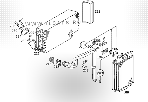

Po nabiciu klimy i sprawdzeniu jej szczelnosci, gdy ja włączyłem z nawiewu na przednia szybe po prawej stronie ciagle cos parowało, po wyłaczeniu klimy parować przestało, oczywiście po dwóch dniach czynnik z klimy uciekł, czy ktos moze mi podpowiedzieć co mogło tam być nieszczelne???

pewnie parownik puścił, albo miejsce łączenia zaworu rozprężnego z parownikiem
untitled.GIF [ 18.9 KiB | Przejrzano 1295 razy ]
http://www.neoriginal.ru/cat/mb/part/cl ... s//imgno/3

Pewnie bez rozebrania całej deski rozdzielczej i nagrzewnicy sie nie obejdzie by dojść co pusciło.

kontrast miałeś dawany??? było by wiadomo, gdzie puściło napewno, ale i tak bez rozbiórki się nie obejdzie,
