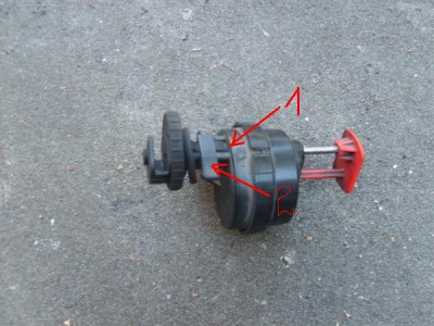

Sprawa dosyć prosta, ale dużo kłopotu jest z tym. Jak widać na zdjęciu zaznaczona jest część, która zaskakuje na element wkładany od strony korka. Tak więc trzeba włożyć rękę i tą część odciągnąć by zeskoczyła z zatrzasku. Wówczas siłownik można wyciągnąć spokojnie od strony bagażnika, a element przez, który się wysuwa boleć blokujący wlew trzeba przekręcić by wysunąć od strony korka wlewu paliwa. Jest tak taki ząbek który po przekręceniu się blokuje.
siłownik paliwa.JPG [ 23.03 KiB | Przejrzano 908 razy ]

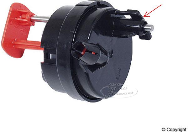

To ten zatrzask, który trzeba zdjąć. I tak jak widać pozostaje część druga, która trzeba przekręcić i wyjąć od strony wlewu paliwa.
Pozdrawiam i życzę miłej zabawy
zatrzask.JPG [ 51 KiB | Przejrzano 908 razy ]

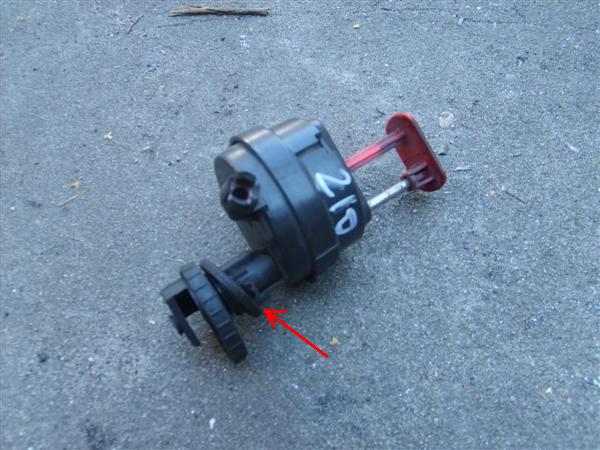

Tutaj to pięknie widać 1 zatrzask 2 to co trzeba odciągnąć by siłownik zdjąć
837472922 got.JPG [ 49.62 KiB | Przejrzano 908 razy ]
