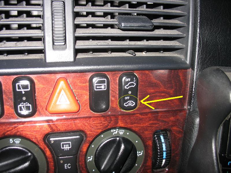

Witam.
Problem polega na tym, że alarm budzi sąsiadów w nocy [zlosnik] ale do rzeczy. W środku na słupkach środkowych znajdują się czujniki od alarmu. Wystarczy jakaś mucha, pająk, lub inny zwierz, który zacznie chodzić w aucie w obrębie tych czujników (w cieplejsze dni, zimą brak intruzów) i syrena wyję pełną parą. Najgorsze jest jak w nocy się załączy :evil: .
Mam pytanie odnośnie przycisku zaznaczonego na zdjęciu. Ikonka górna na przycisku zapewne dotyczy holowania wozu lecz nie mogę dojść do czego służy dolna pozycja. Według ikonki wnioskuję, że sprawa się tyczy czujników w kabinie. Samo przyciśnięcie sygnalizowane jest dioda na przycisku (mruga kilkukrotnie) lecz i tak nic to nie daję. Pająki nadal mogą włączyć alarm.
Może jest jakaś kombinacja guzika i da się w jakiś sposób zdeaktywować wewnętrzne czujnik bez konieczności ich odłączania???
W202 98 rok kombi
202 guzik.JPG [ 117.1 KiB | Przejrzano 649 razy ]

Post: pn lut 14, 2011 8:57 am
Rejestracja: czw cze 05, 2008 6:42 pm
Posty: 292
Lokalizacja: Kolno
U mnie to działa w CL'u ja mam inny problem- gdy temp spadnie poniżej zera i nie wyłącze alarmu (ty guzikiem) to w nocy włącza mi się alarm (oczywiście muszę wstawać iść do samochodu i wcisnąć ten guzik) i tu moje pytanie czy da się na stałe wyłączyć ten alarm lub chociaż syrenę??
