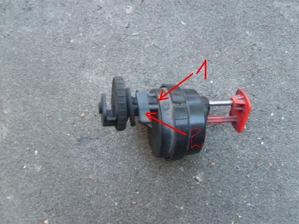

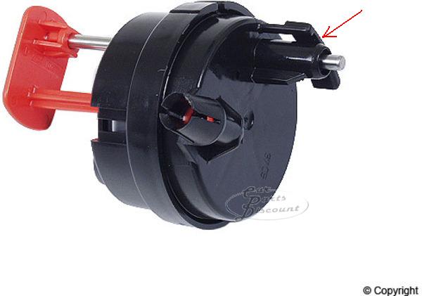

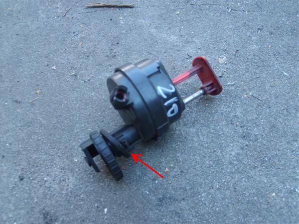

Sprawa dosyć prosta, ale dużo kłopotu jest z tym. Jak widać na zdjęciu zaznaczona jest część, która zaskakuje na element wkładany od strony korka. Tak więc trzeba włożyć rękę i tą część odciągnąć by zeskoczyła z zatrzasku. Wówczas siłownik można wyciągnąć spokojnie od strony bagażnika, a element przez, który się wysuwa boleć blokujący wlew trzeba przekręcić by wysunąć od strony korka wlewu paliwa. Jest tak taki ząbek który po przekręceniu się blokuje.

To ten zatrzask, który trzeba zdjąć. I tak jak widać pozostaje część druga, która trzeba przekręcić i wyjąć od strony wlewu paliwa.
Pozdrawiam i życzę miłej zabawy

Tutaj to pięknie widać 1 zatrzask 2 to co trzeba odciągnąć by siłownik zdjąć
