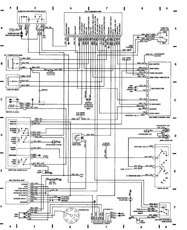

Mam schemat W126 z pierwszej serii, niestety tylko dla 2-pinowego włącznika, a u mnie jest 4-pinowy.

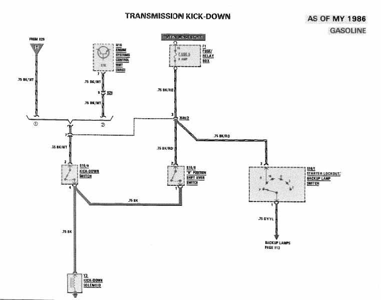

mam taki schemat:
kick.JPG [ 33.83 KiB | Przejrzano 765 razy ]

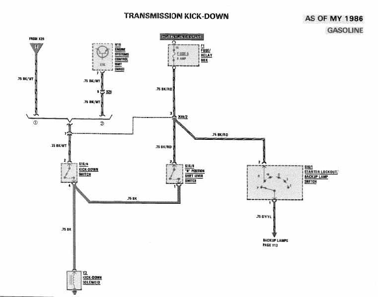

może to pomoże:
SEC.JPG [ 96.57 KiB | Przejrzano 757 razy ]
a całość masz tu, trzeci link od góry fig2
http://www.autolib.diakom.ru/CAR/Merced ... 0DIAGRAMS/
