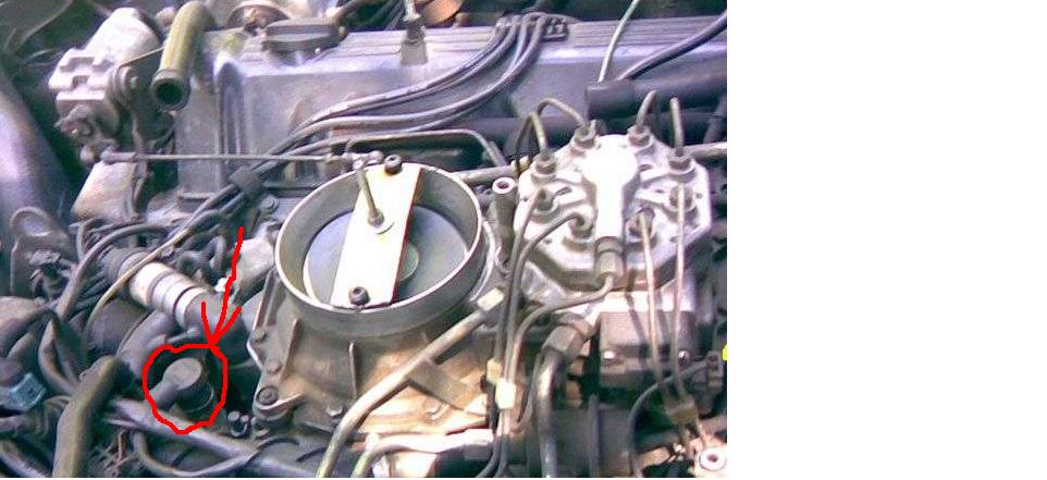

Post: sob sty 08, 2011 8:49 pm
Posty: 2975
Lokalizacja: W-Wa
sneer pisze:
Oznaczone nr 6 na zdjeciach JanFocusa.
EHA jest elementem wykonawczym -reguluje skład mieszanki w pewnym zakresie, nie zaś czujnikiem!
czujnik temperatury jest z przodu (ale nie jest jedynym czujnikiem wpływającym na sygnał dla EHA)
zaznaczony strzałką:
są pod tą wtyczką tak naprawdę 2 czujniki (połączenie na krzyż -więc można spokojnie wtyczkę włożyć dowolnie)...
temp.JPG [ 65.74 KiB | Przejrzano 1365 razy ]
