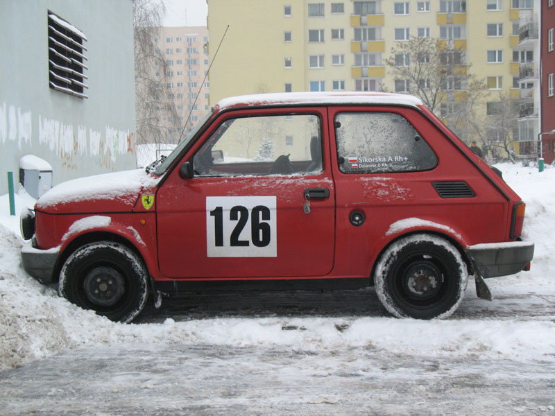

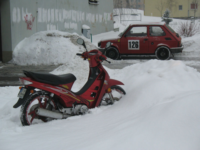

Vivalawita pisze:
że 126P mnie wyprzedził.
Bo to są maszynki do wyprzedzania! Zwłąszcza zimą i na zimówkach! Najszybszy pojazd w mieście.
Bellam.jpg [ 142.21 KiB | Przejrzano 1412 razy ]
Pod warunkiem, że nie ma jakiegoś skuterka w okolicy.
