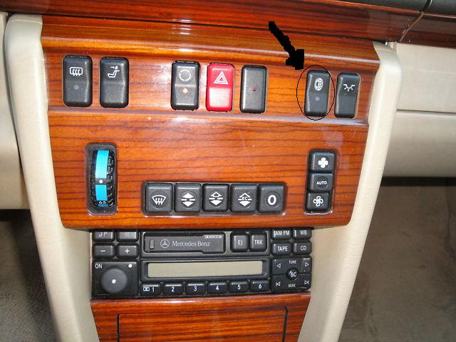

Chciałbym sie dowiedzieć do czego w w124 jest przycisk zaznaczony na poniższym zdjęciu?
(czyżby czujnik ciśnienia w oponach? )

Chyba coś do znieczulenia ASD jak załadasz łańcuchy na koła.

Znieczula ASR, ale nie wyłącza.

Mam taki sam przycisk w loszce [zlosnikok] a w 124 w tym miejscu jeszcze nie spotkałem...moze ktos go tam wsadzil zamiast innego, czerwona lampka po wcisnieciu na nim sie pali? trojkat na zegarach świeci?

To jest akurat ( zdjęcie) z 300e wersja usa
Przecież to standardowe miejsce na umieszczenie tego przycisku w 124. A co do wsadzania zamiast innego przycisku to nie spotkałem jeszcze normalnego użytkownika MB który by chciał sobie dołożyć ASR do wypasu, który jest nieporozumieniem.

Nie do końca nieporozumieniem, zależy od tego kto takim autem jeździ. Samochód szczególnie z V8 robi się idiotoodporny i bardzo ładnie zapobiega spinowi przy nie umiejętnym dawkowaniu gazu na zakręcie.

Dokładnie jak napisali przedmówcy - znieczula ASR (nie mylić z ASD).
ASR był dostępny tylko w 6 i 8 cylindrowych benzynach W124. Czy to rzadkość - raczej nie. W zasadzie to ja np. wolałbym ASD (czuli blokadę mech. różnicowego), zamiast ASR czyli redukcję poślizgu kół przy ruszaniu. Co do przekładki ASR do auta bez ASR to jest już to kłopotliwe musisz wymienić począwszy od mostu, elektroniki, licznika, pompy ABS na ASR, moduły, inny jest ABS - 4 czujnikowy zamiast 3 czujnikowy co powoduje że inne są piasty z tyłu - dostosowane do niezależych czujników prędkości kół. W standardzie ABS w W124 zbiera średnią prędkość kół tylnych z dyfra przy ASR musi z każdego koła osobno. Moim zdaniem gra nie warta świeczki. Przy przekładce do mniejszej pojemności np. 4 cylindrówki należy pamiętać że 6 i 8 mają grubsze półośki i większe średnice przegubów.

W deszczu 500E bez ASR chyba nie ruszyłby z miejsca...
Osłabienie działa do prędkości 30 km/h, po jej przekroczeniu przestaje działać, ale jest aktywne do 50 km/h [czyli jeśli zwolnimy poniżej 30 km/h nie przekraczając wcześniej 50 km/h ASR jest wciąż osłabiony (choć mam wrażenie, ze jednak całkowicie wyłączony)]. Po przekroczeniu 50 km/h wyłączenie osłabienia ASR się wyłącza całkowicie (wyłączenie się wyłącza [oczko]), czyli, że się włącza ASR permanentnie.

Jest kilka metod całkowitego wyłączenia ASR, ale, jak mówi mój guru, jak go nazywam "Warszawski Szaman Od Pięćsetek" - Witek, to nie poprawia osiągów i po pół godzinie i zjaranym całkowicie komplecie opon zupełnie się nudzi, na razie nie praktykuję.

Dodatkowo przy okazji zapytam odnośnie ASR i ASD w 500E. Mam wrażenie, że tu jest ASD, oprócz tego, że jest ASR. Kto ma wiedzę na ten temat?
To się wyklucza.

Ja sens bym widział. Bo ASR faktycznie "obniża" moc, ale jeśli nie byłoby ASD, to całe 470 Nm musiałoby być "przytrzymane" przez uchylenie przepustnicy i jeden zacisk tylnego koła. A z ASD przepustnica na tyle by przymykała, aby wyeliminować różnicę prędkości między osiami, a nie między osiami i między tylnymi kołami w przypadku poślizgu jednego z nich.

Są trzy rodzaje dostępnych mostów (jako dowód masz EPC):
1. Zwykły
2. ASR
3. ASD
Nie ma czwartego ASR + ASD :)
Jak dobierasz części z EPC, to numery części się wykluczają do modeli z ASR i do tych z ASD.
Może można jakoś odpalić ASR z mostem ASD, ale bynajmniej nie widziałem takiego auta.
