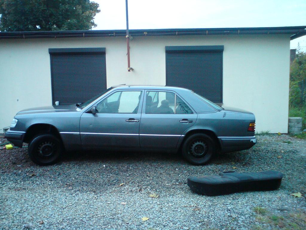

Ja tez planuje włożyć ten silnik do 124. Kupiłem zdrowego 124 z 95r. Pompę ma z 603 tylko jednego nie wiem jak będzie wyglądać rzeźba z dźwigienkami od gazu, może ktoś przekładał ten silnik i rozwiązał jakoś "bezproblemowo" ten temat.
DSC00054.JPG [ 36.73 KiB | Przejrzano 2569 razy ]

Mozesz zrobic gaz na linkę bez dzwigienek - ja tak mam zrobione i to smiga

no tak ale ja tam będę miał jeszcze automat i cos musi jeszcze ciągnąc linkę z niego. Frytejro a może masz jakieś fotki jak to wygląda u ciebie ?

No ja tez mam automat :D i jeszcze tepmpomat !!! i wszystko dziala :D (tylko temp ma sterownik do naprawy bo zalacza sie raz na jakis czas a nie zawwsze :P ) fotek nie mam teraz, ale jak chcesz to moge Ci zrobic. Patent wymyslil gosc od przekladki, ja go usprawniłem by pedał chodzil lzej niz to ma miejsce w orginalnych cięgnach z automatem i tempomatem (przynajmniej w porownnaiuz tym co widzialem u innych, a czy oni mieli ok tego nie wiem ;) ) - wlasciwie to powodem tej mojej poprawki bylo to ze urwał mi sie 2 razy pedał ( to standard w 126 )
