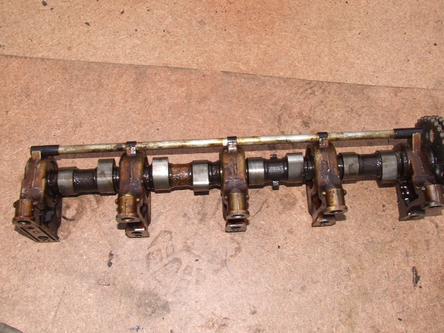

Wałek lewy do M 116 4.2. Do nr silnika 048805 jest A1170510801, powyżej jest A1170512001. Kupiłem wałek na którym jest nabite tylko 117 10. Pytanie po czym mogę poznać czy jest to wersja "starsza" czy "nowsza"?
DSCF5574.JPG [ 115.93 KiB | Przejrzano 770 razy ]

koziiii pisze:
To nie jest żaden z tych co wymieniłeś.
Ten co kupiłeś ma numer A1170511001
Zobacz jaki ma numer wałek na drugiej głowicy i będziesz wiedział czy ten co kupiłeś będzie z nim współpracował.
Tu masz trochę moich wypocin na temat czytania wałków.
126.045

Dzięki wielkie. Jutro zdejmę pokrywy i odczytam jakie mam.
