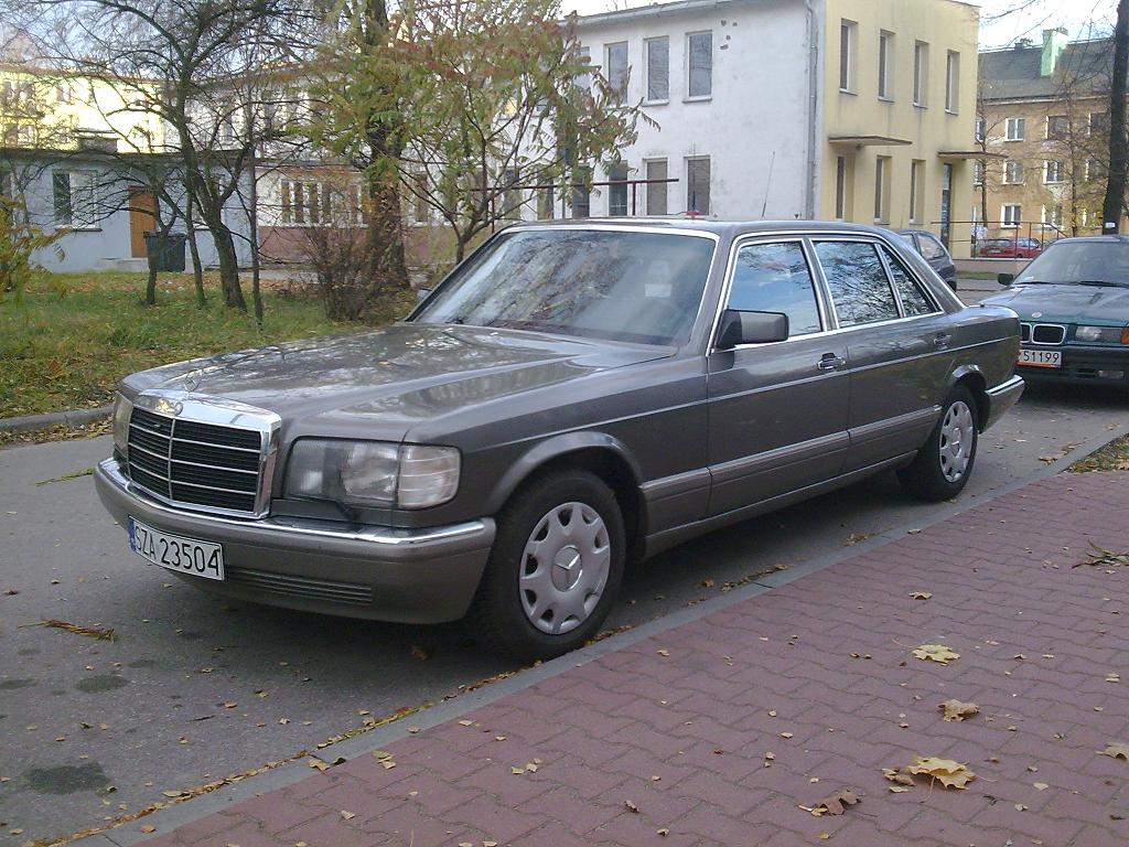

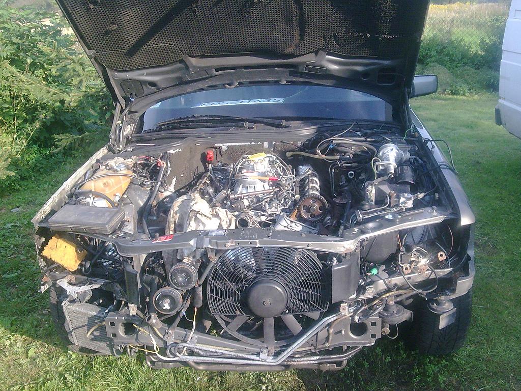

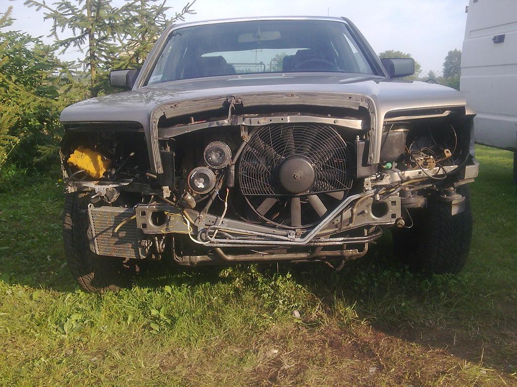

Też tak koledze sugerowałem,sam kocham MB i zawsze chciałem mieć Longa w najmocniejszej wersji i z pełnym wypasem,jak się trafił to bez chwili zastanowienia ruszyłem z kopyta z lawetą i jedynie co mnie interesowało to stan blacharki,reszta nie miała dla mnie wielkiego znaczenia,jestem mechanikiem i te sprawy to pryszcz w porównaniu z zaatakowaną rudą karoserią.Wprawdzie nie wsadziłem tyle kasy co kolega Carlos ale trochę budżet miałem nadszarpnięty,o własnej robocie nie wspominając oczywiście,w tej chwili jest już na czym oko zawiesić,autko cieszy wyglądem,duża frajda z jazdy ale pozostało jeszcze co nieco do poprawy,uzupełnienia,jest to praktycznie skarbonka bez dna ,ale co się nie robi dla ukochanej-niczego ,nie powinno jej zabraknąć !
A tak dla porównania-po zakupie
000.jpg [ 227.72 KiB | Przejrzano 1421 razy ]
002.jpg [ 189.88 KiB | Przejrzano 1421 razy ]
i stan na dzień dzisiejszy
Zdjęcie076.jpg [ 165.42 KiB | Przejrzano 1421 razy ]
MB 124 300 24V CE-1991 EX

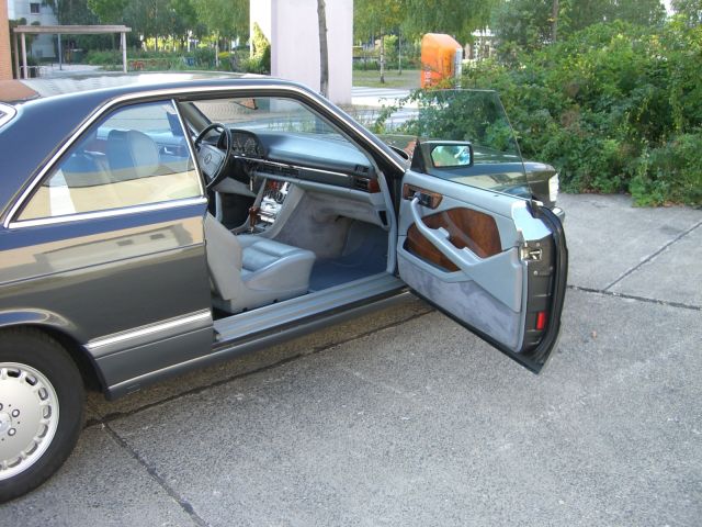

Komentarz: moja slicznotka
MB 126 SEC 560 033.jpg [ 112.88 KiB | Przejrzano 1402 razy ]
