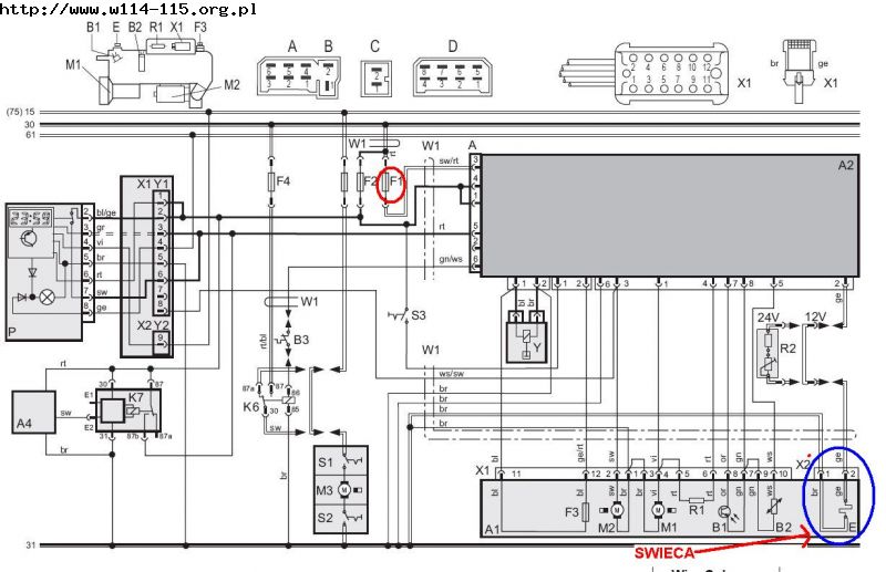

Przy okazji podłączę się z pytaniem. U mnie w BBW46 występuje jedna usterka - system nie podaje napięcia na świecę grzejną. Świeca jest dobra więc nie wiem czy to elektronika ("komputerek" z przekaźnikiem) nawala czy któryś czujnik dał ciała czy może gdzieś się urwał kabelek zasilający - gdzie? Po prostu na wtyczce od świecy jest zero volt.
Dodam że bezpieczniki sprawdzone (te główne), zegar sterujący działa, pompka puka i paliwo leci aż "waniajet", włóknina nówka, pompa wody i nadmuch sprawny. Co dalej??
Skoro pompka puka to znaczy ze sterownik dostal wszystkie potrzebne sygnaly do uruchomienia pieca i przynajmniej na etapie rozruchu swieca powinna grzac.
Hmm wyglada to albo na brak masy ( latwo sprawdzic) albo ze sterownik nie podaje plusa bo sie cos w nim zjaralo. PO drodze ze sterownika do swiecy jest jeszcze zwykla zworka ( zgodnie z schematem) gdy swieca jest na 12 V lub opornik gdy swiec ma pracowac na 24 V.Moze tam cos nie styka?
Ewentualnie sprawdzilbym dokladnie bezpieczniki od Webasto, Jeden z nich F1 z powodu poboru sporego prady potrafi nadtapiac gniazdo i wowczas zdarza sie ze nie ma zasilania swiecy.
http://www.w114-115.org.pl/forum/img01/ ... ebasto.jpg
Chyba tu jest przyczyna bo zapomniałem dodać ważny szczegół - cały czas pracuje u mnie dmuchawa wnętrza. Wiem że Webasto wymusza jej pracę. Ale teraz działa od razu po przekręceniu stacyjki niezależnie w którym położeniu jest pokrętło dmuchawy. Tak więc na:
0 - dmucha jak na dwójce !!!
0/1 - dmucha jak na dwójce ?!
2 - no wiadomo :)
3 - dmucha prawidłowo mocniej i szybciej
4 - zasuwa jak trzeba
czyli od 0 przez 1/2 do 2 jest dwójka a potem prawidłowo.
Nie wiem jak układ jest podłączony do silnika dmuchawy samochodowej i co nim steruje - zapewne też sterownik Webasto.
rolbas pisze:
Wiem że F1, F2, F4 są w plastikowej obudowie ale jakoś nie mogę ich znaleźć (F3 wiem gdzie jest). Nie wiem czy szukać w komorze silnika czy wewnątrz auta a szukanie na dworzu o tej porze roku jest zabójcze...
rolbas pisze:
Też nie wiem gdzie. :(

AndyS pisze:
Dzięki za wiele przydatnych informacji. 8)
rolbas pisze:
NA tym schemacie
widzimy ze sterownik zapina wentylator wnetrza do pracy podajac na przekaznik K6 12V z pinu nr 6 gniazda A. Ale dopiero gdy temp cieczy w ukladzie chlodzacym przekroczy 55 st C.!!! Czyli sprawdzajac czy w momencie uruchomienia Webasto juz jest napiecie na pinie nr 6 gniazda A ( kabel zielono-bialy) to znaczy ze sterownk glupoty robi.
Ew tez moze byc ze przekaznik jest ciagle zwarty mimo ze nie ma napiecia na cewce przekaznika i stad takie cyrki. Skoro Webasto na razie Tobie nie dziala to wyciagnalbym albo przekaznik albo bezpiecznik F4 i wtedy dmuchwa bedzie dzialac tak jak jest nastawione w kabinie.
Z tym ze sterownik webasto zalacza dmuchawe wnetrza niezaleznie od pozycji stacyjki wiec nie dokonca rozumiem te sytuacje...
Bezpieczniki F1, F2 i F4 sa w komorze silnika a za grodzia czyli albo w okolicach akumulatroa ( strona prawa ) albo w okolicach skrzymki bezpiecznikow ( jelsi uklad jest taki jak w W124)

rolbas pisze:
Podaj emaila to podesle to co mam. Jak sie nie przyda to DELETE
Jeszcze raz dzięki za informacje i pomoc. Adres wysłałem na PW.
P.S.
rolbas pisze:
Gdzieś czytałem że M3 to dodatkowo montowany nadmuch a nie wentylator wnętrza ale mogę się mylić. Dlatego ma opcjonalną zworkę. Nie ma tu oryginalnego sterowania dmuchawy więc myślę że mój trop jest dobry. Na którymś z rysunków widziałem regulator w postaci półkoli i jeszcze jeden wiatrak (z oznaczeniem chyba BLOW) jako wentylator wnętrza.

AndyS pisze:
Ale dodatkowy wentyltor musilby wymuszac przeplyw powietrza przez nagrzewnice wiec w bliskim jej sasiedztwie raczej. Nie wiem czy to mialby sens skoro juz fabryczny wentylatorek jest juz tam gdzie powienien chetny do wspolparcy.
AndyS pisze:
Te polkola to sa schematy Mercedesa do instrukcji fabrycznych samochodow ale reszta jest taka sama.
