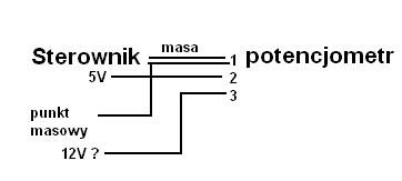

Ukaniu, masz może wartości rezystancji dla klapy na 0 i pełne wychylenie ? Gdyby ktoś mi jeszcze podesłał foto tej wtyczki.. Może coś pomyliłem. Z tego, co pamiętam, do 1 pinu (masa) szły dwa przewody... Hmm, czyli to by było tak ? Oczywiście przewód 1 nie łączy się z 2. Tak narysowałem tylko...
bez tytułu.JPG [ 7.33 KiB | Przejrzano 865 razy ]
Post: czw paź 07, 2010 10:21 pm
Posty: 2628
Lokalizacja: Jaktorów
1 - masa
2 - 0-5V wyjście z pot. w zależności od położenia klapy.
3 - 5V ze sterownika.
Rezystancja nie jest istotna, nie pamiętam.

Hmm, to jeszcze bardziej mi utrudnia sprawę, jutro będę walczył, zrobię foty. Ciekawe tylko, skąd tam wzięło się 12V... Jeśli na pinie 3 będzie 12V, to gdzieś do tego przewodu jest dopięte dodatkowe zasilanie ? [chory]
Zacznę chyba od wyciągnięcia calutkiej wiązki silnika i sprawdzenie jej. Mam wiązkę z silnika m103 i niby wszystko się zgadza na wtyczce sterownika, ale jeszcze sprawdzę dokładnie.
Ukaniu, masz może ogólny schemat instalacji el. KE ? od jakiegokolwiek silnika ?
Post: czw paź 07, 2010 11:03 pm
Posty: 2628
Na priv wyślij mi adres poczty, bo się na tym zmodernizowanym forum nie mieszczą większe obrazki.
Wiązkę będzie trzeba przedzwonić. Nikt nie wie co to za magia i jaki magik w tym maczał palce ;-) więc skąd bierze się 12V też nie wiadomo ;-)

Dzisiaj sprawdziłem dokładnie.
Na 1 pin od góry idą dwa przewody łączące sterownik<>potencjometr<>moduł zapłonowy.
2 pin to chyba masa.
3 pin to sterownik...
Trochę się to nie zgadza, z tym, co było napisane powyżej, ale taki układ przewodów jest także w moim m103 i tam było wszystko ok... Tzn w wiązce z tego silnika, bo tylko to mi po nim zostało.
Napięcia:
1-2 - 5,5 V w spoczynku, max idzie do 10,5V
2-3 - 8 V w spoczynku.
Rozprułem całą wiązkę, wszystko wygląda ok. Nie wiem, skąd się bierze taki wysokie napięcie. Po odpięciu wtyczki od modułu zapłonowego, do której idzie przewód z pinu 1 potencjometru, brak zmian.

Masz chyba już schemat.
Na nim widać, że 2 to wyjście na sterownik z pota, a 3 to zasilanie ze sterownika 5V - ono idzie też na korektor wysokości jeśli jest, a 1 to masa sygnałowa.
Takie cuda jak opisujesz to może być to co Trener pisze wadliwa masa albo uszkodzony sterownik ew, błędy w kablach.
