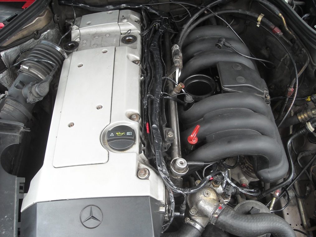

Kupiłem 50 metrów przewodu, masę rurek termokurczliwych i do dzieła. Zajęło mi to calutki dzień. Po podłączeniu wszystko chodziło jak należy, obyło się bez niespodzianek. Tylko niektóre przewody zrobiłem za długie, musiałem troszkę pokombinować przy układaniu kabli. Jak na razie wiązka ma 2 miesiące i zrobiłem na niej 1000 km. Żadnych problemów.
Ważne jest, żeby zabrać się do niej w momencie, kiedy jeszcze nic się nie dzieje. Wtedy robota przebiega bezproblemowo... Bo jak coś się zaczyna dziać, to zwykle jest już za późno (upalony sterownik).

Mówimy o tej samej wiązce. Wiązka silnika "składa" się z kabli wtryskiwaczy, kabli cewek i reszty (przepływomierz, czujniki temperatury, położenia wałka rozrządu, regulatora faz rozrządu itp.) na foto widać wiązkę wtrysków i czujników temperatury. Nie tylko sypię się instalacja cewek. Przewody od wtrysków także zwykle są w opłakanym stanie...
