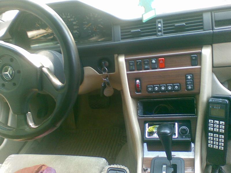

Mój kuzyn kupił niedawno 124 z ciekawym wypasem i prosił bym o rozkodowanie vinu
01092010.jpg [ 104.51 KiB | Przejrzano 1469 razy ]
01092010(002).jpg [ 69.48 KiB | Przejrzano 1469 razy ]
01092010(001).jpg [ 76.57 KiB | Przejrzano 1469 razy ]

rozkoduj go na innej stronie, bo to jest jakaś okrojona wersja.
Na foto widać kubełkowe fotele welurowe, podgrzewane, regulowane, z masażami itd. Do tego telefon, klimatronik, roletę i pewnie jeszcze parę innych [szok]

na tej samej stronie rozkodowałem vin i też mi sie wydaje ze jest nie pełny bo większości wypasu w nim niema

Te fotele to tjun z epoki .
