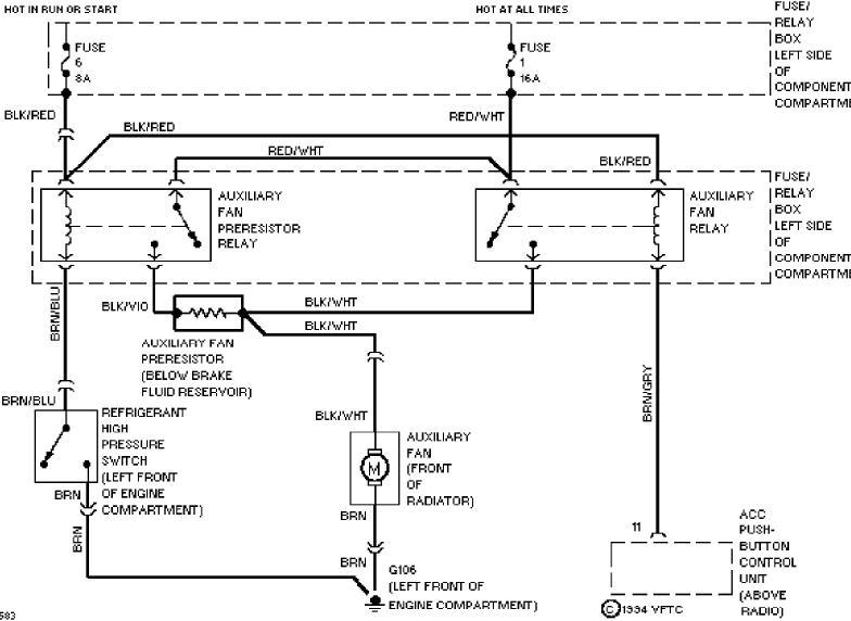

jako że udało mi się nabyć prawie kompletną klimę z modelu 260SE (prawie tylko bez wiązki albo i więcej) a znalazłem schemacik następujący:
schemat.JPG [ 59.9 KiB | Przejrzano 773 razy ]
z którego można zrobić wiązkę dla wentylatorów a szukam schematu przy nagrzewnicy i do pokręteł. Znalazłem inny z W124 tylko nie wiem czy taki był w manualnej klime w W126:
schemat1.JPG [ 59.12 KiB | Przejrzano 773 razy ]
Koledzy wszelkie informacje i podpowiedzi mile widziane [oczko]
Może ktoś przerabiał taki temat???
Nagrzewnice mam kompletną, sprężarkę, chłodnicę, wentylator, przewody ale i tak do ponownego zakucia.
Z elektryki:
2 włączniki na deskę- śnieżynkę i A/C
A163>> AC compressor control module - moduł sterujący spreżarki..
napewno nie mam przekaźnika SR9850 001 542 02 19 i opornika- chociaż bez opornika by się obeszło
z tego co czytałem to pierwszo-seryjne 280SE miały tylko jeden bieg obrotów wentylatora,
jak testowałem czy wentylator sprawny to efekt był ciekawy conajmniej jakby jakiś samolot odrzutowy startował taki miał ciąg [hihi]
resztę muszę dokładnie sprawdzić
Czy oprócz tego modułu do sprężarki wystepuję jeszcze jakiś inny w W126???
