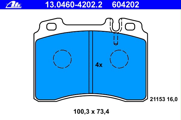

Nie mam chwilowo możliwości zdjęcia koła i obejrzenia klocków. Wiem, że się kończa i trzeba zmienić. Można to stwierdzić na podstawie VIN? Dobierałem ostatnio u kolegi z Boscha i przyszły niedobre/inne. Operacji próby wymiany dokonywał mój tata i okazało się, że są inne od tych zamontowanych w Oliwce. Mam spisane jakieś numery z aktualnie zamontowanych klocków (JURID AS E 90R-01149/039 495/21028/19) - niestety nie wiem, jak wygladaja i jaki mają kształt, bo ich nie widziałem, a tata marki zacisków nie zapamietał. Ktoś wie, jakie mam zaciski hamulcowe/jakie klocki powinienem kupić?

Z vinu numer klocków to A 000 420 99 20 i klocek powinien wyglądać tak:
18EFB40779CADB41BF4275497416B1FC128.jpeg [ 43.47 KiB | Przejrzano 930 razy ]
Sprawdzałem to w katalogu ATE i numer z EPC pasował tylko do tego rodzaju.
Drugi rodzaj wygląda tak:
18EFB40779CADB41BF4275497416B1FC164.jpeg [ 37.62 KiB | Przejrzano 930 razy ]
Ale zawsze lepiej sprawdzić co się ma na samochodzie, różnie to bywa.
