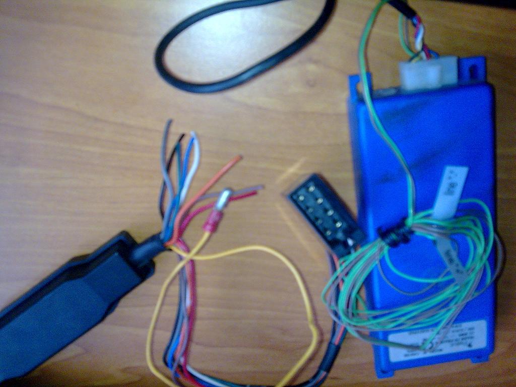

Może wkleję fotkę z tymi obciętymi kabelkami,wtyczka do radia jest ,więc czego mi brakuje ?

Do czego jeszcze są te cienkie zwinięte dwa kabelki,jeden zielony drugi brązowy z opisami LINE plus i LINE minus ? Reszta ,czyli wyświetlacz i mikrofon -mam !

czarek12 pisze:
Kable te służą do podłączenia do odbiornika radiowego wyposażonego w odpowiednie wej/wyj. + podłączasz jeszcze kabel żółty "MUTE" (gdy masz kostki ISO nie są Ci potrzebne - nie polecam wtedy powyższego rozwiązania)
Tu jest instrukcja m.in. w języku polskim:
http://www.parrot.com/fr/support/guides ... -pl-ru.pdf
Tam zobaczysz jak wygląda cały komplet. Jeśli będziesz potrzebował dodatkowej pomocy, np kolorystyki kabli, podłączenia to pisz na jartur@poczta.fm (tu jestem prawie codziennie).
Jeśli chcesz to wyślę Ci inną wersję polskiej instrukcji z rozrysowaną kolorystyką kabli, lub odpowiem na pytania...
