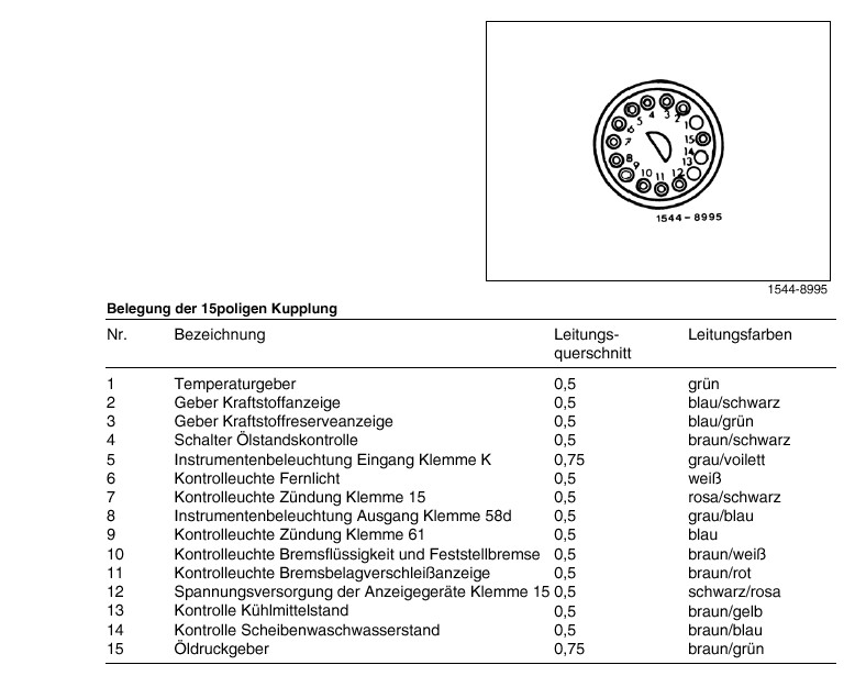

Witam ! Potrzebna mi rozpiska pinów grubej wtyczki z tyłu od zegarów,problem mam taki że przy praktycznie każdym zapaleniu wskazówka temperatury płynu ,skacze mi na full,po puknięciu ręką w kokpit lub poruszaniu kablami właśnie od tej wtyczki spada i już normalnie wskazuje aktualną temperaturę,odpinałem wtyczkę i oglądałem styki,czy nie zaśniedziałe ale wygląda jak nówka,więc myślę że problem może tkwić w gnieżdzie,tylko muszę znależć odpowiedni pin od tego wskaznika a nie chcę szukać po omacku !

Rozpiska dla 2 serii:
[img]
[/img]
wtyczka.jpg [ 89.44 KiB | Przejrzano 528 razy ]

O to mi właśnie chodziło ;) Serdeczne dzięki kolego !!!
