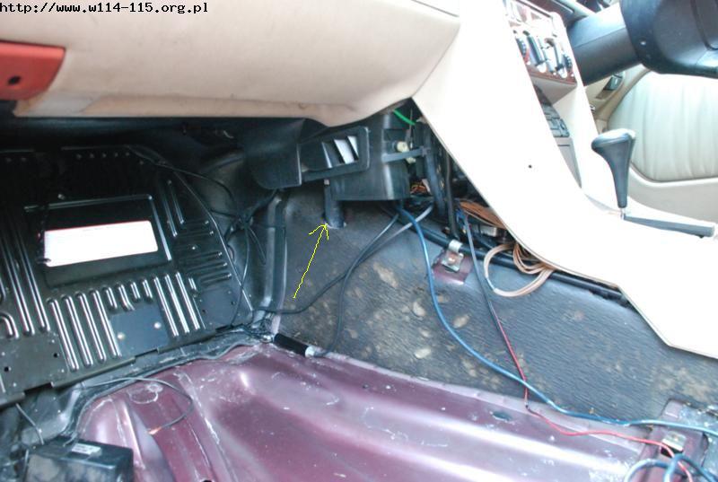

A macie jakiś schemat tych rurek ? Rysunek z EPC ?

To jest ta rurka zaznaczona na fotce .Jest wykonana z takiej pianki i wewnątrz jest wsadzony drut w kształcie spręzyny zeby rurka była ciągle drożna .Najlepiej wejdź w kanale pod auto i po lewej stronie skrzyni biegów zobaczysz ujście tej rurki .Możesz sprawdzić czy nie jest zatkana .
