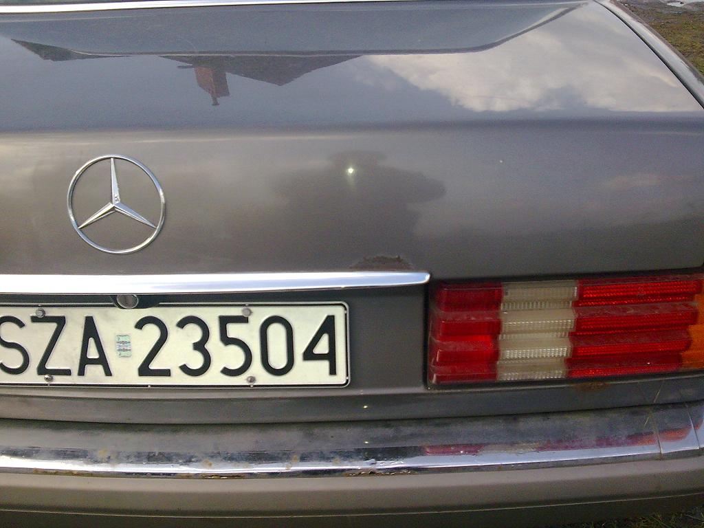

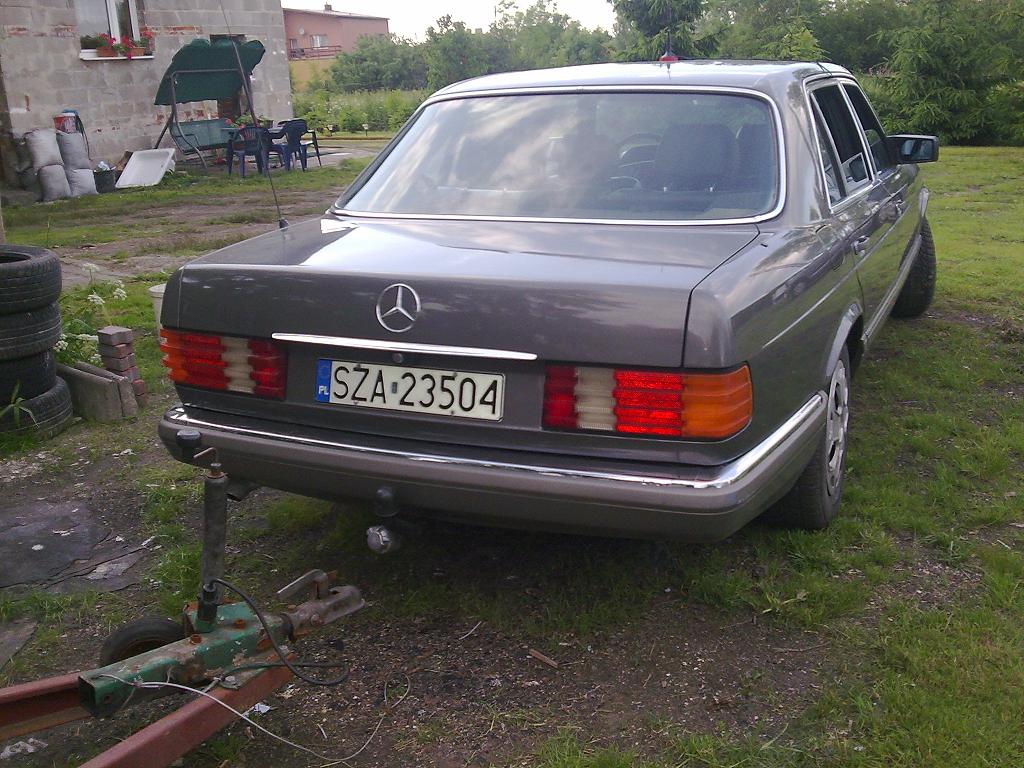

Zderzaki i chromy różnią się pomiędzy seriami,tzn. 1 seria do bodajrze 85r miała karbowany zderzak i węższe o ok. 1,5 cm chromy a 2 seria-od 86r. wzwyż mała już gładki zderzak,jednak jak trochę pogłówkujesz to da się spasować chromy z 1 serii do drugiej z tym że musisz wymienić cały komplet chromów ,ja tak zrobiłem i wygląda to całkiem dobrze,ogólnie to bardzo ciężko dostać ładne chromy do 2 serii-po prostu były jakieś felerne bo rdza bardzo właśnie te-lubiła [jezyk3] ,jak już pojawią się w ogłoszeniach to strasznie drogie,nie mówiąc już o ASO gdzie tylny środkowy wyceniają na ok .900 pln :o :o :o
wrzucam foto z przed wymiany
Zd065.jpg [ 98.12 KiB | Przejrzano 450 razy ]
i po wymianie na chromy z 1 serii do zderzaka z 2 serii
Zdjęcie028.jpg [ 155.68 KiB | Przejrzano 450 razy ]
