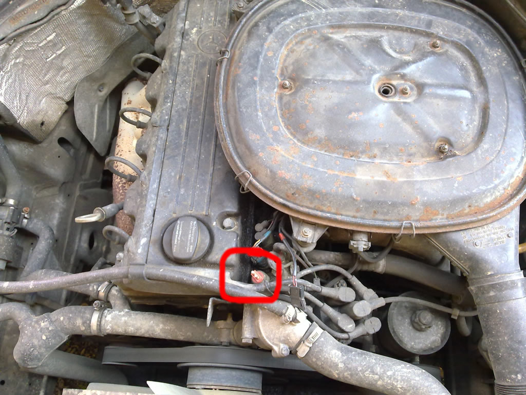

Witajcie.
Potrzebuję Waszej rady w następującej kwestii: jest sobie silnik M102 2,3 w którym niestety nie działa poprawnie włącznik wentylatora (elektromagnes sterowany czujnikiem zaznaczonym na czerwono na zdjęciu). Testowałem czy sam elektromagnes jest sprawny poprzez zdjęcie wtyczki z czujnika i zmostkowanie jej. Efekt był taki, że przez chwilę wiatrak ładnie chłodził, ale po chwili wywaliło bezpiecznik i każdy następny już też wywala. Podłączyłem pod kostkę miernik elektryczny który niestety wykazał, że pomiędzy obydwoma pinami jest obwód - czyli zapewne gdzieś w układzie jest zwarcie. Teraz pytanie właściwie: czy rozumuję właściwie czy może tam powinien być obwód? A jeśli nie powinno go być, to gdzie zacząć poszukiwania winnego? Czy jest jakieś typowe miejsce które powoduje zwarcie czy trzeba przejść po kolei po kablach i szukać?
Zdjęcie poglądowe poniżej (na zdjęciu jest odpięta kostka od czujnika):

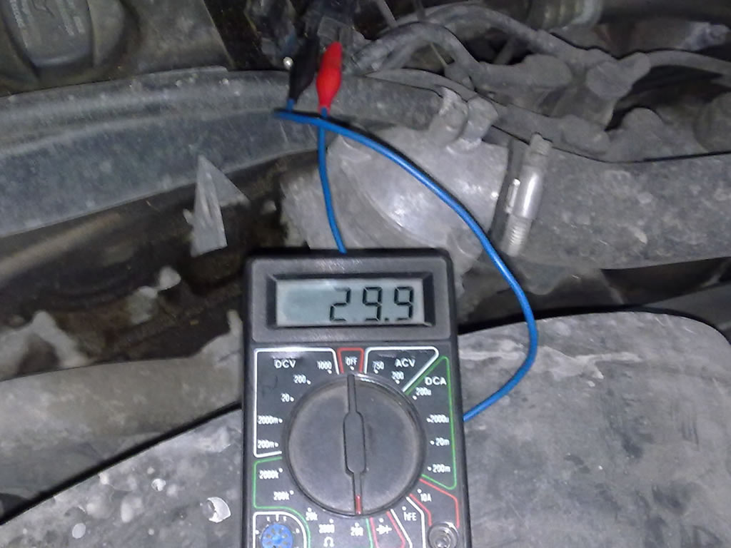

Post: wt lip 06, 2010 7:43 pm
Posty: 1561
Pomiar na kostce wynosi 30 omów.
pomiar2.jpg [ 100.67 KiB | Przejrzano 1532 razy ]
Ex MB C123 '80 300CD
Ex MB C124 '87 230CE
FSM 126el '95
Post: wt lip 06, 2010 9:07 pm
Posty: 2215
Lokalizacja: Limerick
Mike_THE_GR8 pisze:
Z metodologii pomiaru niestety nadal niedostatecznie. W tej chwili pomierzyłeś oporność cewki wentylatora (to jeden kabel miernika) do której dodany jest opór reszty urządzeń będących na tym samym bezpieczniku (to drugi kabel miernika) Dlatego dodany, bo wszystkie urządzenia są ze sobą połączone za pomocą masy pojazdu! Nie chce mi się "Paint-ować" ale prawidłowo wykonany pomiar oporności cewki wentylatora powinien wyglądać tak: Lokalizujemy we wtyczce czujnika kabel idący do wentylatora (drugi będzie połączony ze stacyjką i pojawi się na nim plus po załączeniu zapłonu) i wsadzamy w niego jeden kabelek miernika. Drugi kabelek miernika przypinamy do masy (może być element silnika) W ten sposób po ustawieniu multimetru na omy otrzymamy rezystancję cewki wentylatora.
