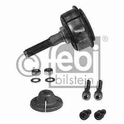

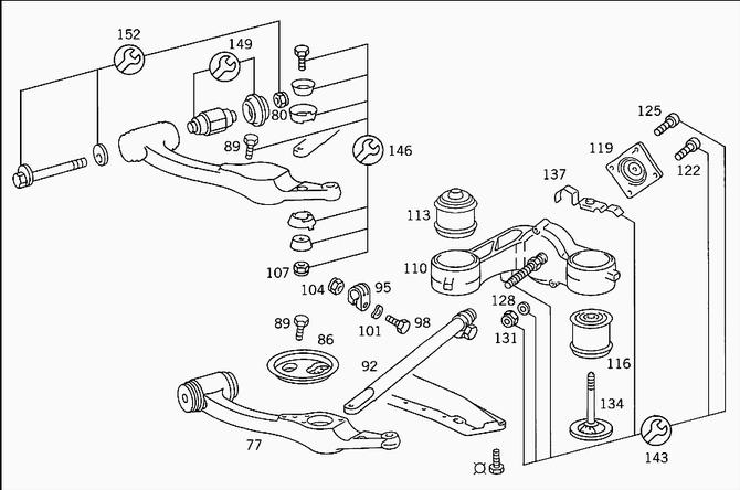

wg EPC nr 143 są dwa numery:
1263301135
1263301335
bez tytułu.JPG [ 45.89 KiB | Przejrzano 1814 razy ]
FEBI Bilstein GmbH + Co KG 08852
MEYLE Products® 014 033 0105
MEYLE Products® 014 033 0106
SWAG Autoteile GmbH 10 78 0015
LEMFÖRDER 10991 01
OPTIMAL G3-627
SWAG Autoteile GmbH 10 78 0014
LEMFÖRDER 10991 01
a tak w realu to wygląda:
1263301135
ShowPhoto.aspx.jpg [ 8.94 KiB | Przejrzano 1814 razy ]
1263301335
ShowPhoto.aspx (2).jpg [ 9.88 KiB | Przejrzano 1814 razy ]
jeden zestaw od drugiego różni sie dodatkowo jeszcze tymi blaszkami do przykręcenia całego wspornika, jak będą zardzewiałe to będzie mały problem to odkręcić [szalone]
