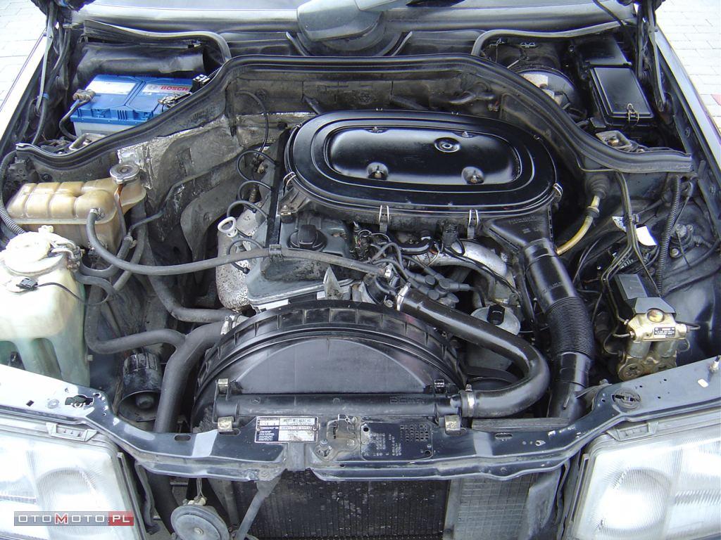

Witam, w moim nowo nabytym w124 200ce + lpg na zimnym silniku Ciezko odpala. Sprawa wygląda tak zapala dopiero po wcisnięciu mocno gazu, ciezko go utrzymac na obrotach, jak tylko się rozgrzeje pracuje normalnie. Co sie może dziac i od czego zacząc sprawdzanie? pracuje na gazie i na benzynie ale obroty czasem faluja, mam zamiar załozyc blosa. Prosze o rade.

Jaki masz silnik? M102 czy M111?
Autor:  Sebastian M [ pn cze 14, 2010 10:57 am ]
Tytuł:  Re: PROBLEM PRZY ODPALANIU :/
dodoałem zdjęcie nie mojego ale tak wygląda wiec chyba M102 ;)
