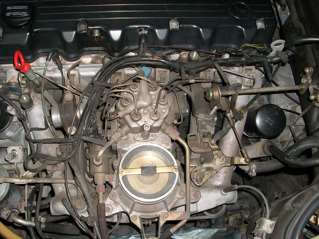

Mam prośbę zdejmij filtr powietrza i obfotografuj jak się tylko da może coś zauważę ,fotki rób z góry KE żeby było coś widać.U mnie:
KE.JPG [ 176.67 KiB | Przejrzano 1053 razy ]
