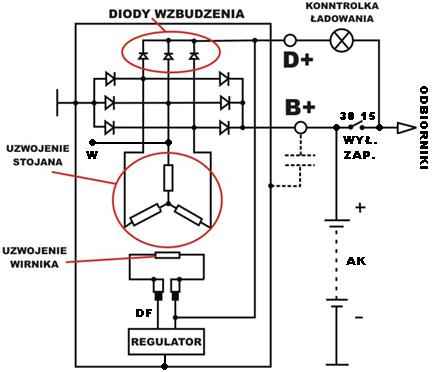

Diody w alternatorze w ilości 9 sztuk 3 dodatnie + 3 ujemne (tworzą one razem w połączeniu trójfazowy mostek gretza) i 3 wzbudzenia (takie malutkie).Aby je sprawdzić prosto w garażu nawet bez miernika musimy uzbroić się niestety w lutownicę aby odlutować diody od stojana i wyjąć je z alternatora.A potem bierzemy kabelek,żarówkę i akumulator.Jak wiemy dioda przewodzi w jedną stronę i jak podłączymy żarówkę do akumulatora w szeregu z diodą to będzie świecić lub nie zależnie od polaryzacji w jakiej wepniesz diodę chyba że dioda jest przerwana to się nie zaświeci lub będzie się zawsze palić gdy dioda będzie zwarta.Dla ułatwienia dodaje typowy prosty schemat alternatora znaleziony w necie.Jak widać nie trzeba rozlutowywać każdej diody osobno.A jak mamy miernik elektroniczny to pokrętło ustawiamy w miejscu z symbolem diody i podłączamy go do diody i w jedną stronę miernik ma pokazać spadek napięcia od około 450 do 700 miliwolta ,a w drugą stronę ma nic nie wskazać.Gdy pokaże 0 volt dioda szrot-zwarta ,a jak w obie strony nic nie pokaże też szrot dioda-przerwana ,jest to analogiczne do testu z żarówką.Uff teraz już chyba każdy wie jak sprawdzić diody alternatora [zlosnik]. A na koniec najlepsze nawet jak padnie wam jedna dioda to i tak jej nie wymienicie bo kupuje się cały kompletny mostek - płytkę z diodami [zlosnikhihi]. W starych alternatorach czasem dawało się zmieniać nawet jedną diodę ale to stare czasy.
