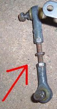

Prosze o pomoc - czy ktos ma dostep do numeru oryginalnej czesci - ciegno zaworu NIVO ?
Bede wdzieczny za podanie bo sklepy rozkladaja rece co to za element...

tu masz podany nr częsci:
http://mb.neoriginal.ru/part/class/1/cc ... /subgr/195

Wielkie dzieki [zlosnik] .
P.S. Czesc oryginalna w ASO - 140 PLN. Zamowilem, jutro jade po odbior - rewelacja.

Ok, czesc zakupiona i zalozona a teraz mam kolejne pytanie - ustawilem sobie nowe ciegno na taki sam rozmiar jak bylo stare ale po kilku dniach jazdy obserwuje, ze jednak tyl stoi wyzej niz przed wymiana - na tyle znaczaco wyzej, ze jest to denerwujace podczas jazdy, czuc ze auto mniej sie klei do drogi i na ostrych zakretach mocno sie przechyla. Zapakowalem wiec dwie spore osoby na tyl i ruszylem na przejazdzke i wszystkie problemy jak reka odjal (wiem, ze powinno trzymac ten sam poziom ale u mnie jednak troszke przysiada - moze pompa nie ma juz tej sprawnosci co kiedys). Teraz pozostaje kwestia, jak bardziej obnizyc auto bo probowalem zmniejszac dlugosc ciegna ale wydaje sie to nie miec zadnego wplywu na wysokosc auta - w jaki sposob mozna to jeszcze wyregulowac ?
