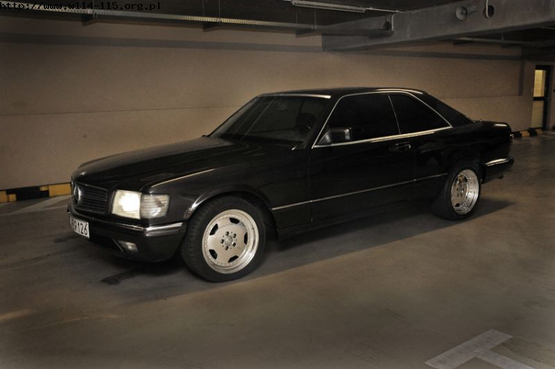

O/T fajnie zrobiony sec, tez o takim stylu myslalem a te felgi ost. na allegro chcialem kupic to ktos mnie uprzedzil o kilka h moze to Ty :D
Zrob jeszcze gril na czarno i bedzie bajka :-)

Fajnie że felgi się podobają may takie dwie Smoczyce gotowe do wyjazdu na wiosnę. Szkoda, że nie ma pomysłów co do silnika.
