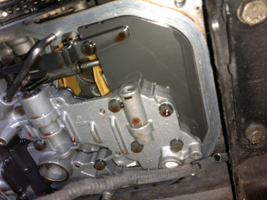

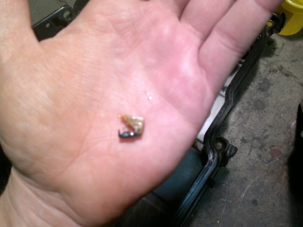

Udało mi się znaleźć wreszcie trochę czasu i zróciłem miskę olejową.
Jakież było moje zdziwienie, gdy znalazłem w niej, oraz na niej jakieś zmielone zabezpieczenie z tworzywa oraz mały sworzeń stalowy.
W bebechach skrzynki znalazłem jeden "port" wolny - czy czasem w nim nie powinien siedzieć ów sworzeń?
Kojarzy się to komuś z czymś?
Komentarz: znalezisko
Obraz 014bis.jpg [ 77.93 KiB | Przejrzano 2889 razy ]
Komentarz: wolny "port" jest w samym centrum zdjęcia

Ten bolec jest odpowiedzialny za zaciśnięcie taśmy. Brak bolca - taśma nie zostanie zaciśnięta. POszukaj w tematach Bary123CE, on też znalazł takie coś w misce.
Post: śr lut 13, 2013 8:26 pm
Posty: 857
No właśnie to jest ten bolczyk co steruje taśmą ! trzeba zrzucać i rozbierać skrzynię !!!
