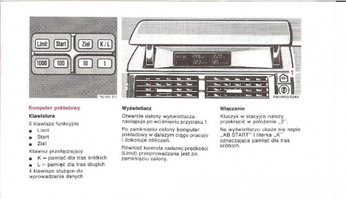

Zastanawiam się od czego są wyświetlacze cyfrowe znajdujące się na środku deski rozdzielczej, wewnątrz małego schowka mieszczącego się nad wlotami nawiewu. Czy to jakies funkcje komputera pokładowego? Widziałem to tylko na zdjęciach, stąd moje pytanie. Czy w ogóle W140 miało komputer pokładowy (serwisowy i od np średniego zużycia paliwa)?

Tak miały , dałbym skan z instrukcji ale nie mam skanera :oops: Pokazuje on średnie zużycie itp . nie mam w tej chwili tej instrukcji pod ręką (jest a aucie) więc nie pamiętam wszystkich funkcji ale związane były wyłącznie ze spalaniem . Steruje się tym kilkoma przyciskami które wtedy umieszczone są na panelu przed podłokietnikiem . Komputer pracuje ciągle niezależnie czy schowek zamknięty czy otwarty. Swoją drogą dziwne umiejscowienie tego wyświetlacza :o Raczej mało praktyczne rozwiązanie według mnie...

Tak miały , dałbym skan z instrukcji ale nie mam skanera :oops: Komputer pracuje ciągle niezależnie czy schowek zamknięty czy otwarty. Swoją drogą dziwne umiejscowienie tego wyświetlacza :o Raczej mało praktyczne rozwiązanie według mnie...
Nie zgadzam się z Kolegą.. U mnie komputer wyłącza się po zamknięciu schowka. Widoczne to jest w momencie jego otwierania. "Cyferki" pojawiają się dopiero po całkowitym otwarciu pokrywy.
Mam również prośbę. Mam komputer ale instrukcja w j.niemieckim. Jeśli posiadasz w innym języku to istnieje możliwość skanu stron dotyczących komputera? A może wiesz też jak ustawia się w odliczanie do serwisu. W swojej instrukcji zauważyłem że licznik kilometrów (mam elektroniczny) wyświetla taką opcję. Jednak jak ją nastawić?

Nie, to komputer pokładowy ze sterowaniem 8 klawiszami w uladzie 2 na 4 między lewarkiem a podłokietnikiem. Chyba, że dodatkową funkcją jest programwoanie lodówki w przypadku jej posiadania, ale z tym sie nie spotkałem.
Tak moze wyswietlacz gaśnie ale komputer dokonuje obliczeń mimo to . Muszę pojechać do kogoś ze skanerem to Ci to wrzucę , może po południu dam rade.
Dokładnie to miałem na myśli... Z góry dzięki... :)

Ale to jest z 92 roku więc nie wiem czy coś się nie zmieniło...

BARDZO DZIĘKI... Z tego co widze to u mnie jest identycznie. Masz u mnie piwo...
