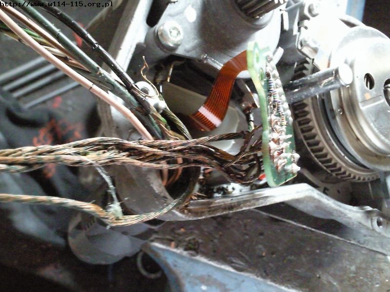

Od jakiegoś czasu miałem problem ze swiecącą kontrolką od ASR w swoim W140 500E, po pierwszej diagnozie wskazano mi wymane przepustnicy i tak też zrobiłem, problem znikł.
Ostatnio przy montażu LPG znów historia się powtórzyła, po odbiorze auta od gazowników i przejechania kilkuset kilometrów znów zaświecił się ASR i silnik wpadł w tryb awaryjny, z oburzeniem udałem się z reklamacją do zakładu gdzie montowałem LPG, wszystko wskazywało że coś spieprzyli przy montażu, sami gazownicy nic nie mogli poradzić na ten problem i oddali auto najpierw do Boschservisu, gdzie diagoza padła na sterownik E-gas, po wymianie tego stertownika nic się nie naprawiło ASR dalej swieciło,gazownicy też już mieli tego auta dosyć i oddali auto do ASO, tam diagnoza padła na uszkodzoną przepustnice, nie wierzyłem że znów mi padła przepustnica, ale nie miałem innego wyjscia i nabyłem tak ową od forumowego kolegi, po wymianie ASR działało normalnie.

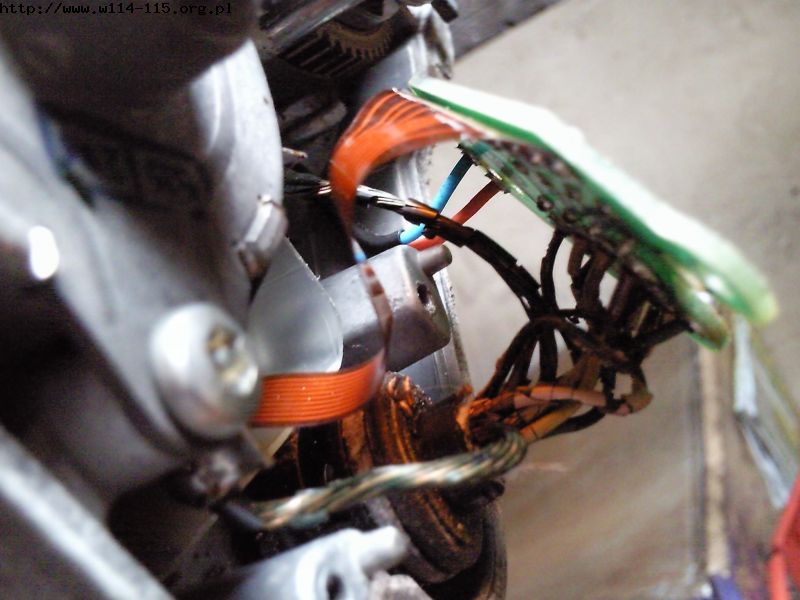

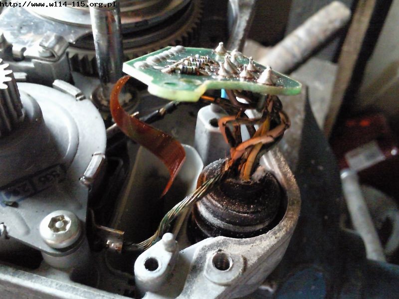

W garażu mam już dwie takie przepustnice, które wymieniałem u siebie, dziś mając chwile czasu zajrzałem do przepustnicy myśląc że może znajde jakąś przyczyne feleru padających u mnie przepustnic, po zdjęciu dekla i odkręcenia dwóch śrubek w środku nie wierzyłem co widze:

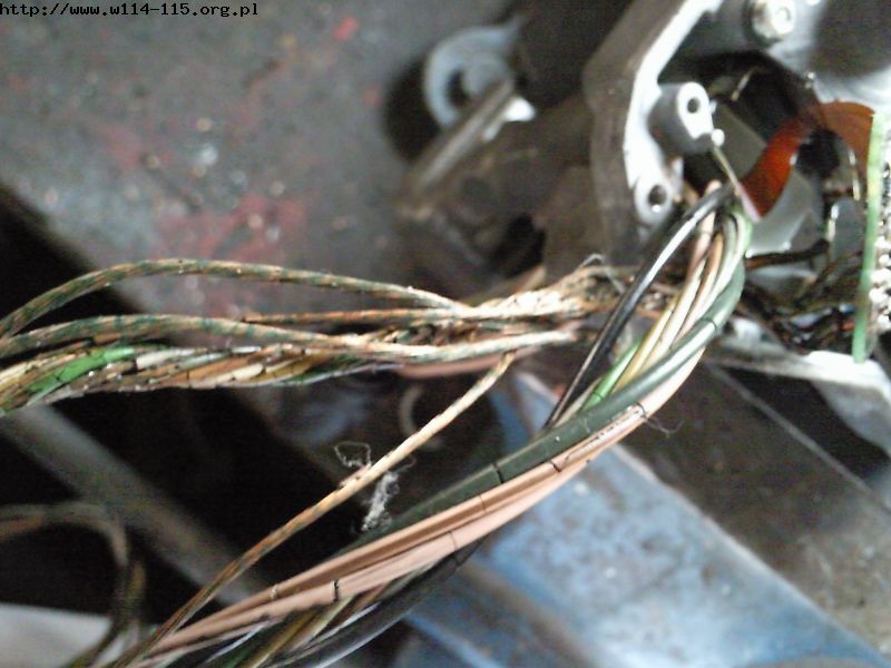

Wiązka elektryczna przepustnicy poprostu nie miała w niektórych miejscach grama izolacji, przewody stanowiły jedną całość, dzieje się tak na całej długośći kabla do samej wtyczki.
W związku z tym iż w tej przepustnicy która jest na aucie problem ten też jest i zaświecenie się ASR to kwestia czasu, musze w jednej z przepustnic wymienić wiązke.

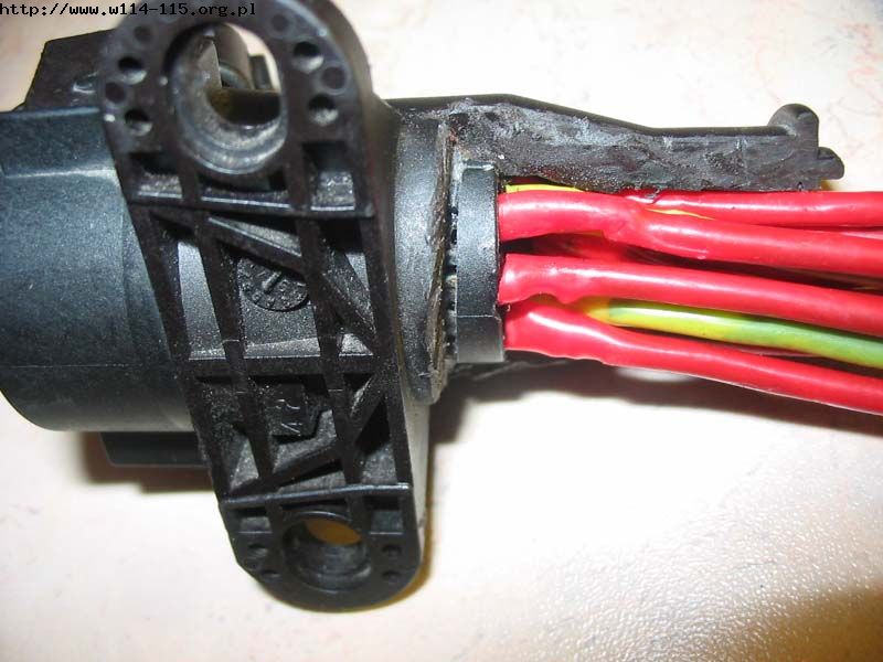

Mam tu pytanie czy w ASO dostane samą wtyczke przepustnicy, bo kable są popękane do samej wtyczki, a ona jest nierozbieralna, oto numer wtyczki: 140 540 38 81.
Wczesniej słyszałem że w tych silnikach występują problemy wiązki, lecz nie sądziłem że akurat w tym elemencie, zewnętrzna czarna izolacja wygląda solidnie i nikt by nie uwierzył co ona w sobie skrywa.

Po prostu gazownicy ruszyli wiązka przepustnicy i zaczęły się kłopoty .Wiązka jak się jej nie rusza to nic sie nię dzieje ,bo mimo ,ze przewody maja popękaną izolację to nie dochodzi do zwarć .Jak sie zacznie ruszać wiązką to izolacja odpada i robią sie zwarcia.Można wymienić przewody ,nawet bez wymiany wtyczki ,trzeba zrobić trepanację wtyczki ,tak jak tu robiłem przy silniku 320.

Też w to nie wierzyłem, nawet w tej zamontowanej w aucie naciołem kawałek izolacji przy wtyczce i izolacja wygląda tak samo, trzeba ją wymienić czym prędzej.
Ale w 500-ce wtyczka wygląda troche inaczej niż w 320, będzię ciężko coś wykombinować, ale nie mówie że nie jest to możliwe

Pokaż jak wygląda sama wtyczka ,wiadomo że będzie niewymienna ,zalane przewody ,ale nie widzę takiej opcji ,zeby sie nie dostać do pinów od tyłu i podłączyć nowe kable.

Jakoś spróbuje porozcinać tą wtyczke by dostać się do pinów, dam znać o efektach
