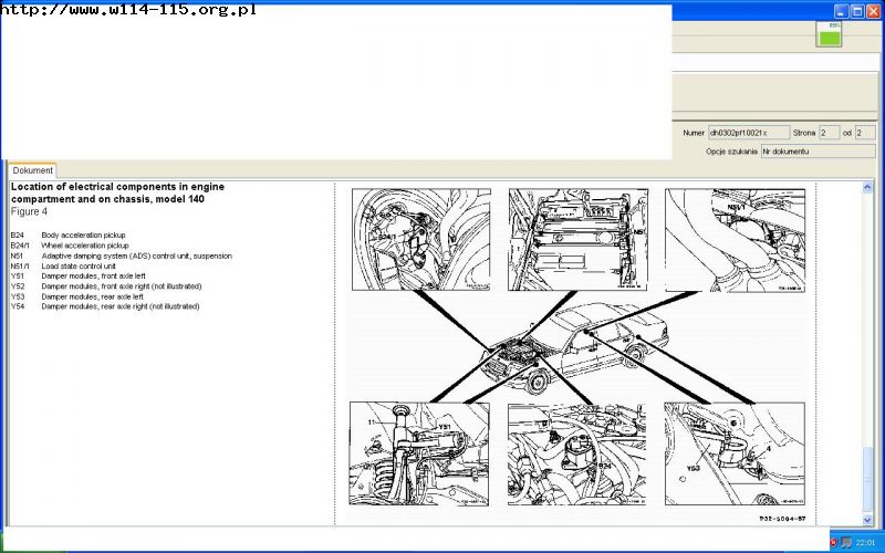

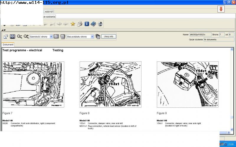

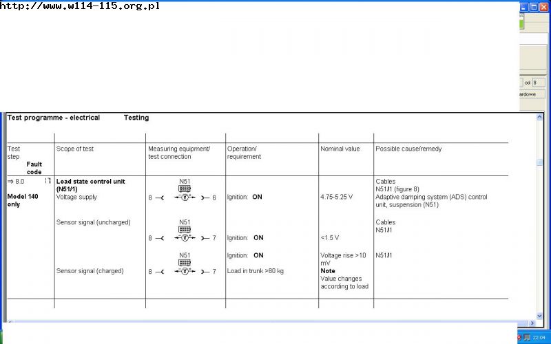

u mnie winowajcą jest chyba czujnik obciązenia mimo,ze ads wskakuje w tryb awar. przy ruszeniu kierownicą, tak pokazał komputer awaria czujnika N51/1 tylko teraz najlepsza, nikt nie wie gdzie on jest:)
C 140 4.2 rok 1995

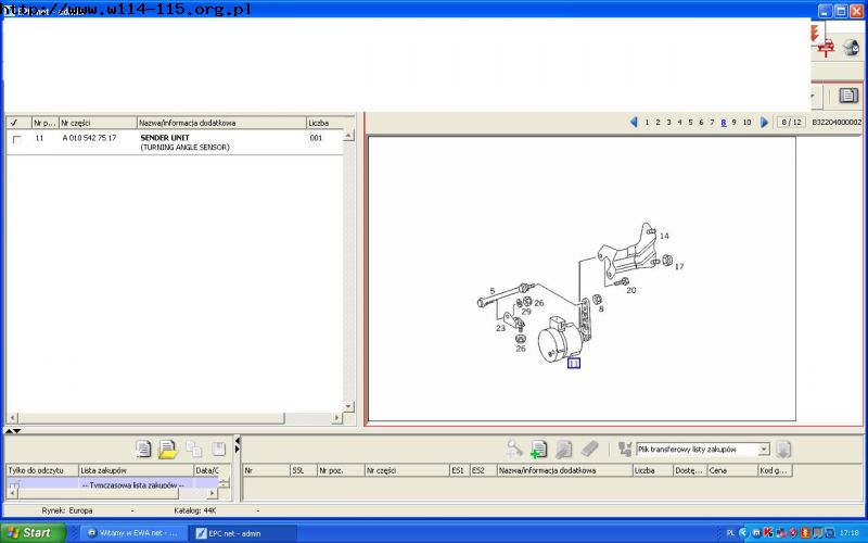

to jest winowajca złego działania systemu ADS
http://www.w114-115.org.pl/forum/img01/ ... azenia.jpg, moze ktoś wie gdzie się on znajduje, w wis mowa jest o przednim i tylnym takim czujniku, moze ktoś wie gdzie się one znajdują? szukam ,szukam i nie mogę go znaleźć.
