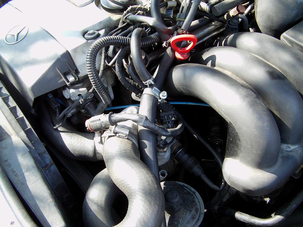

Witam szanowne grono forumowiczów. Mam dziwne pytanie co to jest za wtyczka i gdzie ją podłączyć. Przez przypadek została odkryta w trakcie podglądania podłączeń przepustnicy w moim mieczysławie. Niestety nie mogę znaleźć gniazda, a na chwilę obecną nie mam czasu żeby dobrać się do kolektora i głębiej. Z góry dziękuje za pomoc. nr na wtyczce 140 540 33 81 i wyskakuje z numeru że to "plug socket" więc dużo nie mówi.
Komentarz: 2
zdjecie2.jpg [ 133.72 KiB | Przejrzano 830 razy ]
Komentarz: 1
zdjecie1.jpg [ 108.15 KiB | Przejrzano 830 razy ]

to jest wtyczka do gniazda przepustnicy.
I mowie to z pewna taka niesmialoscia, skoro twierdzisz ze bylo gmerane przy przepustnicy i teraz nie ma tego do czego dopasowac.
Gniazdo przepustnicy jest przymocowane, dla stabilnosci, do metalowego profilu za pomoca dwoch nakretek 10mm. Ma zatrzask dla wtyczki podobny do zatrzasku na bagnecie oleju ASB.
Nie wiem co tu wiecej mozna dodac...

mMm2 pisze:
I mowie to z pewna taka niesmialoscia.
W zasadzie nic nowego nie dodam - to na 100% złącze do gniazda przepustnicy, ale jeśli masz podpiętą przepustnice...to po co ci drugie ? [zlosnikeh]

Przepustnica jest podłączona więc to musi być od czegoś innego. W porównaniu do silnika będącego w 320ce bez ASR ale z ASD tej wtyczki nie było.
